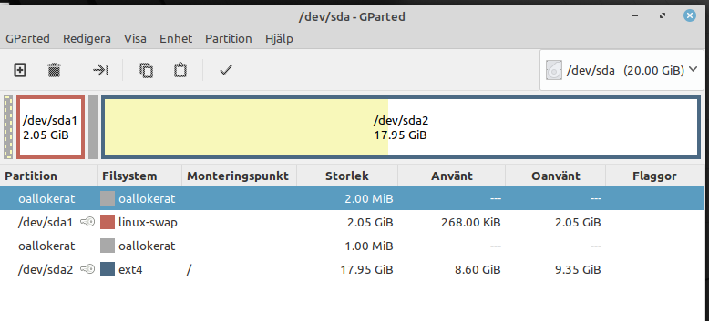

I programmet Diskar visas min partition så här:
Den innehåller Home-katalogen och alla andra kataloger i filsystemet.

sda5 på 114 GiB har filsystemet ext4
Men det såg stökigt ut där, med monteringspunkter mm
så här från GParted på en, visserligen virtuell, disk:
