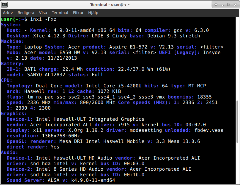

Vi börjar med terminalen o kommandot inxi -Fxz. Det talar om massor information om systemet/datorn så att säga.
Jag visar exempel på mitt, så får du se. :D
Via menyn skriv Terminal så kommer du får fram Terminalemulator'n en liten ful svart ruta. :oops: ;)
Skriv: inxi -Fxz tryck sedan enter.
Då kommer du få fram det här. Observera mellanslaget och att linux är lite känsligt med stora o små bokstäver ibland, så stort F som du ser samt mellanslaget mellan inxi och -Fxz
inxi -Fxz.png (171.24 KiB) Visad 38849 gånger
Då inte all information syns i skärmbilden så klipper o klistrar jag informationen.
user@-:~$ inxi -Fxz

Med denna informationen från en dator kan man se det mesta som du ser.. minne, hårddisk+partitioner+swap grafik, cpu osv osv.
Som på min kan du se att den varit igång i 30dagar, använt 69,9%ram, och 3,4GB swap och att jag har LMDE med xfce skrivbord samt massor mer.
Den här informationen är användbar för felsökning om ett system är segt. :)
