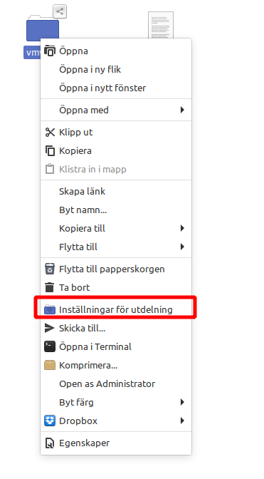

Jag startar denna gång filhanteraren Caja (jag har Caja, Nemo, Nautilus och DoubleCommander installerade) och jag har även installerat caja-share.
Där bläddrar jag till en disk som har filsystemet NTFS och högerklickar på en av mapparna, i mitt exempel blev det mappen vmware.

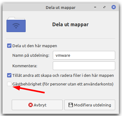

Väljer inställningar för utdelning.
Först valde jag att tillåta gästbehörighet men det visade sig inte fungera bra då.
Valde bort den rutan men valde att tillåta att skapa och radera.

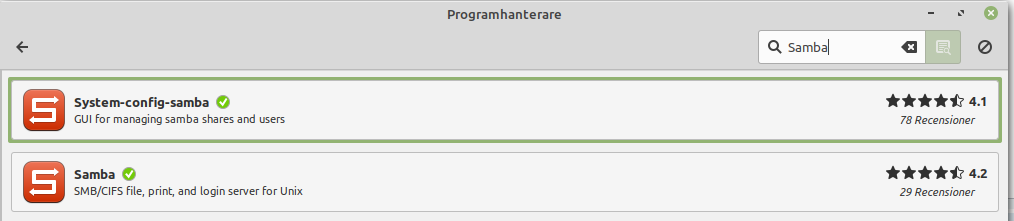

1.
Utan att veta om det behövs eller ej tycker jag att du ska installera System-config-samba från Programhanteraren. Den borde vilja dra med sig själva Samba om den inte är installerad.
Installera bara och gör inget mer med den, det ska enligt mina tester, inte behövas men då är förutsättningarna för att resten ska lira uppfyllda.

System-config-samba och Samba har jag redan installerat i mina tidigare försök. (Men som sagt sen inte hittat dem)
Det googlade jag fram att man skulle.

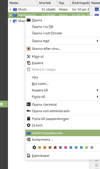

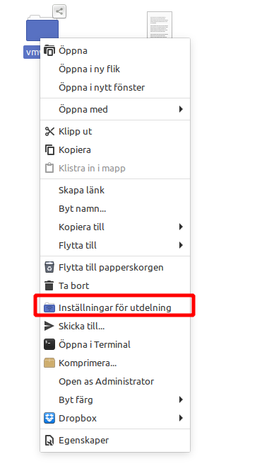

Om du högerklickar på en mapp, ex. mappen Hämtningar, har du då något alternativ för att dela?
Re: Hur komma åt dokument i Linux-datorn från Windows 10?
Inläggav Mikael » fre jan 31, 2020 5:32 pm
Mikael skrev:Jag sitter på jobbet nu och kan inte kolla hur det ser ut i Nemo.

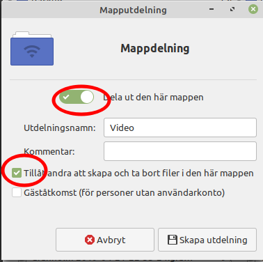

I Nemo heter det Utdelningsalternativ
Finns inte det valet får man via Pakethanteraren Synaptic installera det paketet.
Där ser det ut så här:
OBS! När jag valde mappen Hämtningar som jag har styrt om till att ligga på ett µSD-kort får jag i dialogen ovan texten:
The permission for /media/SD prevent other users from accessing this share
Oklart varför men det lär ju inte funka med just den mappen då, hos mig.

Inläggav StenS » lör feb 01, 2020 10:59 am
Mikael skrev: Om du högerklickar på en mapp, ex. mappen Hämtningar, har du då något alternativ för att dela?
Japp, det finns "utdelningsalternativ"

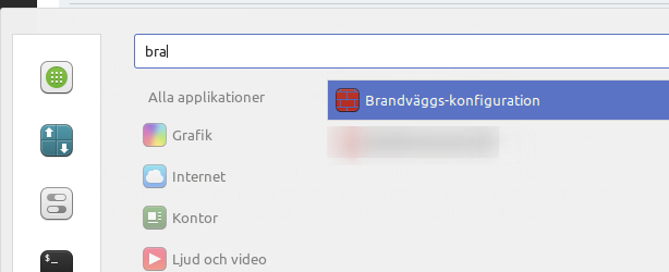

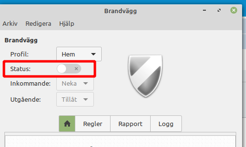

Se till att ha brandväggen avstängd när du testar åtkomst från annan dator.
Ibland fungerar det ändå, ibland inte. Det är dumt att hålla på och testa & ändra än det ena än det andra om det i slutändan visar sig vara brandväggen som sätter stopp.
Då har man, som jag själv antar jag, en massa ovidkommande inställningar.
Det tar några sekunder innan "omkopplaren" ändras från på till av och tvärtom.
