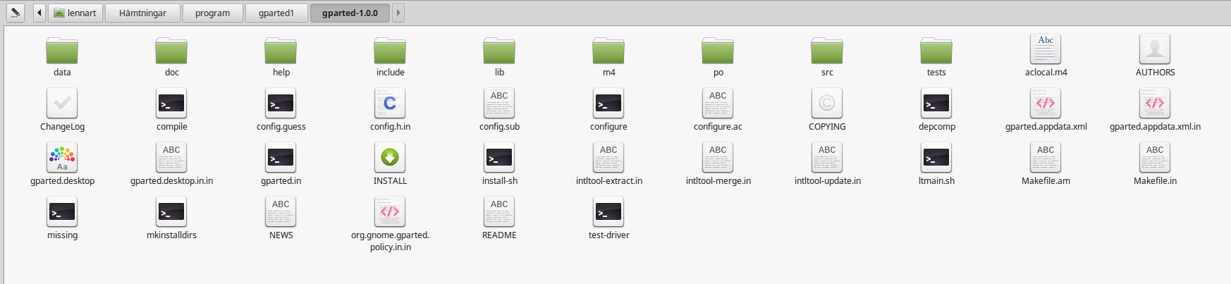

Inläggav LennartL » sön jan 05, 2020 5:42 pm

Får inte hjälp av dina kommandon Jan-Olof.
Ser ut så här:
Skärmavbild vid 2020-01-05 17-39-56.png (131.33 KiB) Visad 38223 gånger
Och jag tog hem filen tar.gz
Så här ser det ut i mappem gparted1:
Skärmavbild vid 2020-01-05 17-44-58.png (61.15 KiB) Visad 38089 gånger

Inläggav LennartL » sön jan 05, 2020 5:51 pm
Ja jag får samma fel som du Mikael.
