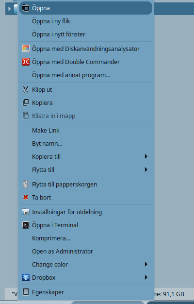

I Windowsmiljö (=jobbet) använder jag aldrig Utforskaren (Usch) utan TotalCommander och i jobbet är det en stor del av tiden som TC får arbeta. Direkt kopplat till arbetsuppgifterna.
Hemma, i Linuxmiljö har jag DoubleCommander för ren filhantering, ex. manuell backup osv.
Här använder jag i stället oftare en av Mints egna filhanterare, Caja.
I Caja vill jag då kunna, likt i Windowsmiljö, få så många alternativ som möjligt vid högerklick.
Sådant är för mig viktigare, att detta finns tillgängligt, än att ex. Startmenyn ser ut som i Windows.
Såå... vad är det som är "så lik Windowsmiljö"?

Angående startmenyn så 95% av allt jag vill starta så använder jag vänster "windows-tangent" och börjar sen skriva det jag vill starta, startar sen med ett tryck på enter eller om det behövs stegar ett steg eller två med piltangenten innan rätt objekt är markerat. Sällan jag behöver använda musen för att starta några program. Oftast använder jag musen till snabbikonerna vid startmenyn eller snabbgenvägarna på vänsterkanten i startmenyn.
Skärmbild från 2018-07-20 20-39-40.jpg (49.77 KiB) Visad 45642 gånger

mattem skrev:Jag tycker faktiskt att Mint Cinnamon är det som mest likt Windows XP / 7 rent estetiskt och funktionsmässigt. Allt ligger ungefär på samma sätt som i Windows XP / 7 kallas för "klassisk startmeny" alltså så som den såg ut i Windows 2000 och tidigare versioner. Tycker själv att det är som Windows fast bättre :mrgreen:
Till höger om startmenyn ligger de programikoner som man snabbt vill komma åt utan att använda startmenyn och längst till höger har man aktivitetsfältet. På skrivbordet ligger motsvarande "den här datorn" och "mina dokument" och vill man ha fler ikoner eller använda skrivbordet för att spara alla sina filer så går det också bra.
Den såg trevlig ut... Menyn såg lite stor ut, men det kanske är en synvilla från en beskuren printscreen?
