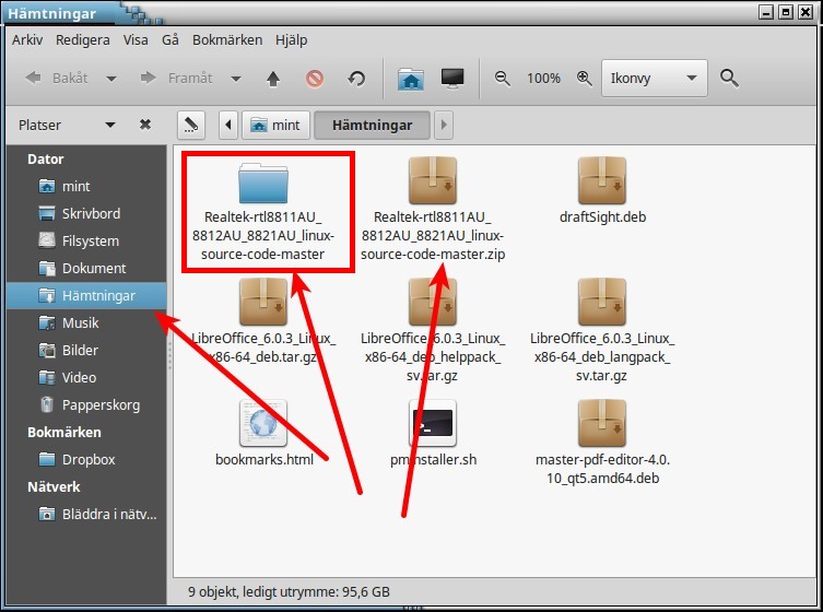

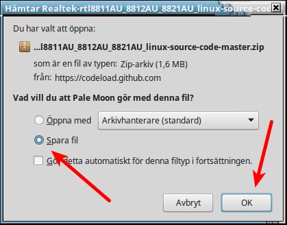

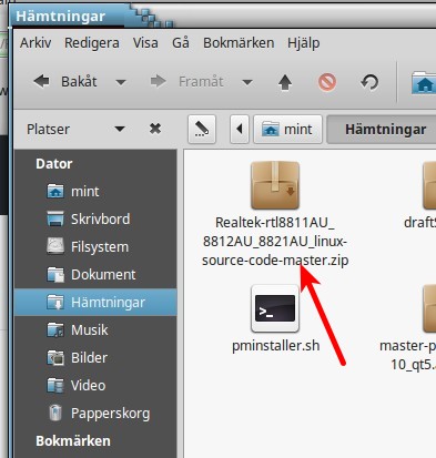

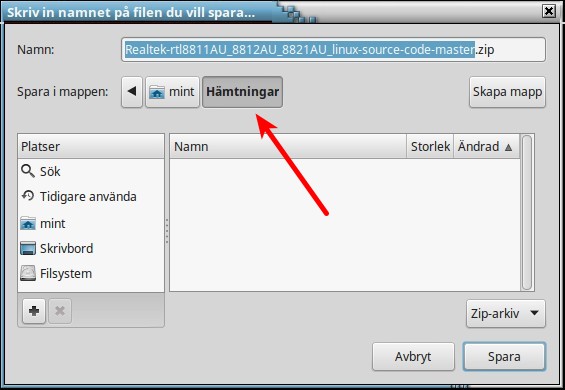

Inläggav Mikael » ons maj 09, 2018 7:19 pm
När man hämtar filen är det bättre att välja att spara än att låta Arkivhanteraren öppna den direkt, då man har mer koll på var filen/-erna hamnar.
Bildserien i detta inlägg visar var filerna hamnar i just min dator där jag har ställt in att filer som förval, om jag inte ändrar något, ska sparas i min mapp med det Svenska namnet Hämtningar.
Hämtar Realtek-rtl8811AU_8812AU_8821AU_linux-source-code-master.zip_008.jpg (36.48 KiB) Visad 21260 gånger
Skriv in namnet på filen du vill spara…_009.jpg (40.63 KiB) Visad 21511 gånger
Re: Får inte igång trådlöst nätverk

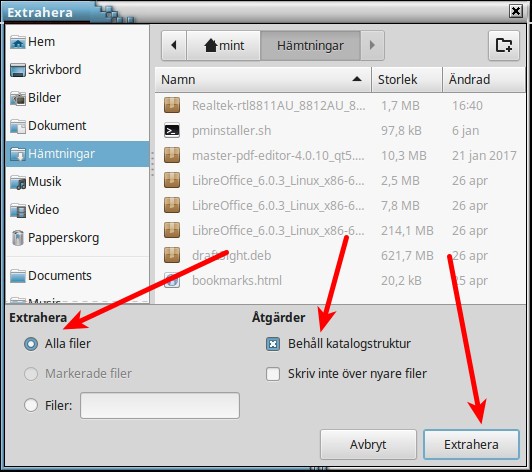

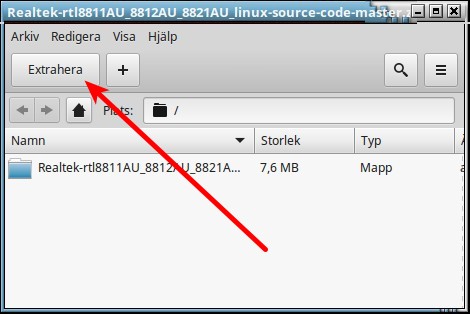

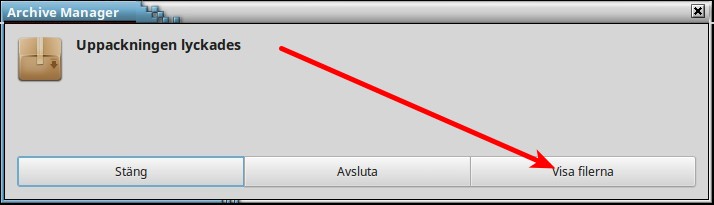

Inläggav Mikael » ons maj 09, 2018 7:25 pm
När man dubbelklickar på zip-filen i sista bilden i förra inlägget ska Arkivhanteraren starta, om man inte ändrat förvalt program.
Realtek-rtl8811AU_8812AU_8821AU_linux-source-code-master.zip _011.jpg (30.34 KiB) Visad 21203 gånger
Där klickar man på Extrahera vilket då ger denna bild.
Behåll valen och klicka åter på Extrahera
När uppackningen är klar kan man klicka på Visa filerna så att den aktuella mappen visas.

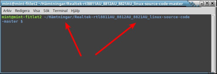

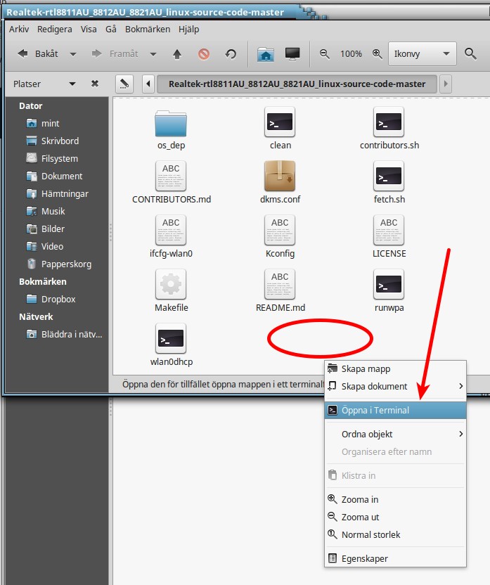

Inläggav Mikael » ons maj 09, 2018 7:34 pm
I just detta fall ska man då se en mapp med samma namn som zip-filen
När man öppnar mappen ser man innehållet i den.
Jag brukar se till att jag inte markerat någon mapp eller fil, högerklickar på en tom yta och väljer Öppna i Terminal.
(men man kan öppna terminalen via Arkiv...)
Här ska då ett terminalfönster öppnas och bara visa den aktuella sökvägen. Det som cd kommandot skulle ha gjort.
OBS! Om man högerklickar på en fil så kommer den att (vilja) öppnas i ett terminalfönster, och det vill vi inte just denna gång, för att följa given instruktion.
mint@mint-fitlet2 ~-Hämtningar-Realtek-rtl8811AU_8812AU_8821AU_linux-source-code-master_016.jpg
mint@mint-fitlet2 ~-Hämtningar-Realtek-rtl8811AU_8812AU_8821AU_linux-source-code-master_016.jpg (30.28 KiB) Visad 21327 gånger
Här kan man nu ange kommandon för att fortsätta att installera.
