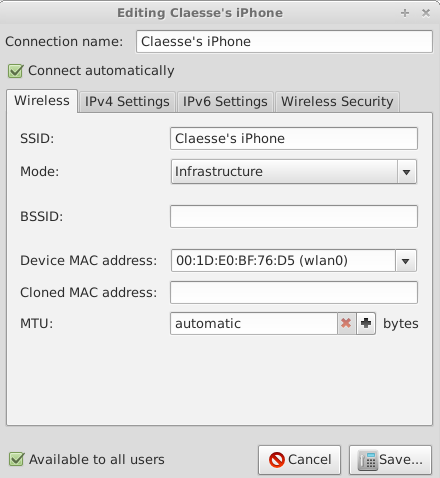

Bifogar bild på anslutningen
Det som verkar lite löjligt är att jag har för mig att det var i påskas uppkopplingen fungerade perfekt.
Bifogar bild på hur anslutningen ser ut
iphone anslutning 140531.png (36.53 KiB) Visad 30460 gånger
