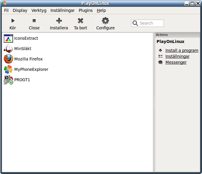

PlayOnLinux är ett (av några) verktyg som hjälper en att installera ex. spel för att kunna köra dessa under Wine i Linux.
De program som listas, som ex. Internet Explorer 8, installeras med det som behövs för att det ska fungera bra.
Väljer man att installera olistade spel får man själv peka på ex. en setup.exe och man får möjlighet att installera komponenter som man vet att behövs, ex. .Net
Dessa komponenter kan man lägga till i efterhand om programmet bråkar och saknar någon komponent.
Man installerar med fördel i olika "prefix", eller om man så vill "bottles", vilket gör att en installation av ett program inte påverkar något annan installation.
PlayOnLinux återfinns i Programhanteraren.
Och: PlayOnLinux påverkar inte Wine men min chansning bygger på att PlayOnLinux är beroende av Wine och ser till att det finns..
Så här ser det ut i min PlayOnLinux nu:
Den FF som finns där är Windowsversionen. Så att man kan kolla på TV4Play som kräver Widevine som inte har stöd för Linux...
