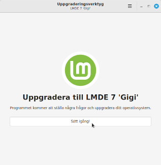

Inläggav Jan-Olof » ons okt 15, 2025 10:39 am
Uppgradering från LMDE 6
Stödet för 32-bitars datorer har upphört. Följande gäller därför bara om du har LMDE 6 i 64-bitarsutförande.
Om du redan har installerat LMDE 6 så har du möjligheten att uppgradera till version 7. Det här är dock en stor operation som kan ta flera timmar. Exakt hur lång tid beror på vad du har för dator och hur snabb din internetförbindelse är. I de flesta fall är det därför enklare att göra en nyinstallation men om du har gjort många egna inställningar så kan det ändå vara värt att prova. Tänk dock på att programmet kan behöva nedgradera eller helt avinstallera många, eller t.o.m. väldigt många, av dina program för att kunna göra uppgraderingen.
Börja med att kontrollera att din nuvarande version är helt uppdaterad. Installera sedan uppgraderingsverktyget:
apt update
apt install mintupgrade
Starta verktyget:
sudo mintupgrade
Följ instruktionerna. Vid eventuella frågor om att spara eller ersätta konfigurationsfiler: välj att ersätta dem.
När allt är klart avinstallerar du uppgraderingsverktyget och startar om datorn:
apt remove mintupgrade
sudo reboot
Tillfälliga filer lämnas kvar under uppgraderingen. Läs avsnitt 5.1.6 i Debian 13:s utgåveinformation, https://linuxmint.se/wp-content/uploads/2025/10/Uppgradering-Debian.pdf, om detta problem och hur du ska ta bort dessa filer.

Inläggav Mikael » ons okt 15, 2025 12:28 pm
Körde uppgraderingen ändå. Fick varning angående PPA & Qemu. Tog bort den från Övriga programförråd.
Redshift skulle tas bort.
Uppgraderingen tog nästan två timmar.
Svart skärm med upprepade felmeddelanden vid omstart hann få mig att svära men det var bara tillfälligt. Tillägg: Nä felmeddelande gällande USB kvarstår efter om start. Ett isatt USB-minne monteras inte automatiskt Mera tillägg: Nä den delen löstes efter en "hard reset".
MER tillägg: Men vad f-n händer.. nu är inte USB-minnet monterat??
Skärmarnas position hade växlats.
Fick installera Synaptic (varför togs den bort?)
Tillägg: Telegram saknas
Inlägg: 3066
