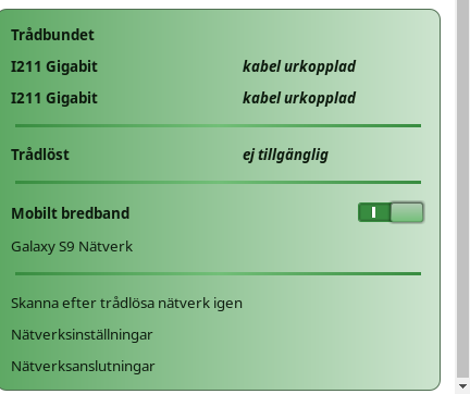

Mintboxen har börjat krångla..
Händer ofta vid uppstart att trådlöst inte är tillgängligt.
Efter lite trixande med
sudo service network-manager restart
eller
sudo service network-manager stop
sudo service network-manager start
så hoppar det igång.Om det vore drivrutiner, som inte längre fungerar, borde det väl krångla betydligt mer?

rfkill list all
0: hci0: Bluetooth
   Soft blocked: no
   Hard blocked: no
1: phy0: Wireless LAN
   Soft blocked: no
   Hard blocked: no
nmcli
(nerkortad)
wlp1s0: otillgänglig
        "Intel Wireless 8260"
        wifi (iwlwifi), B8:08:CF:A0:8A:B6, hw, mtu 1500
