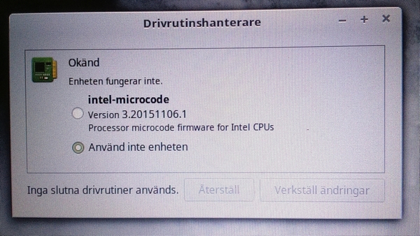

Inläggav Cson » sön maj 14, 2017 6:07 pm
Om du inte ser några nätverk: Prova att låta Drivrutinshanteraren leta (menyn, Administration, Drivrutinshanterare) eller använd Pakethanteraren Synaptic (finns också under Administration) för att leta efter lämplig drivrutin för nätverkskortet
Först körde jag Drivrutinshanteraren och den markerade något fel (se bifogade bild "Enheten fungerar inte").
Det blev ingen förändring under "Nätverkning" dvs inga nätverk visas.
Det där med Synaptic behöver jag mera hjälp med. Nätverkskortet fungerar ju när datorn är ansluten till routern via kabel, men inte via WiFi. Så det ska väl inte vara något tekniskt fel på kortet. Det där med drivrutinen verkade mer troligt, men var hittar jag det i Synaptic?

Inläggav Jan-Olof » sön maj 14, 2017 7:56 pm
Det meddelandet behöver du inte bry dig om.
