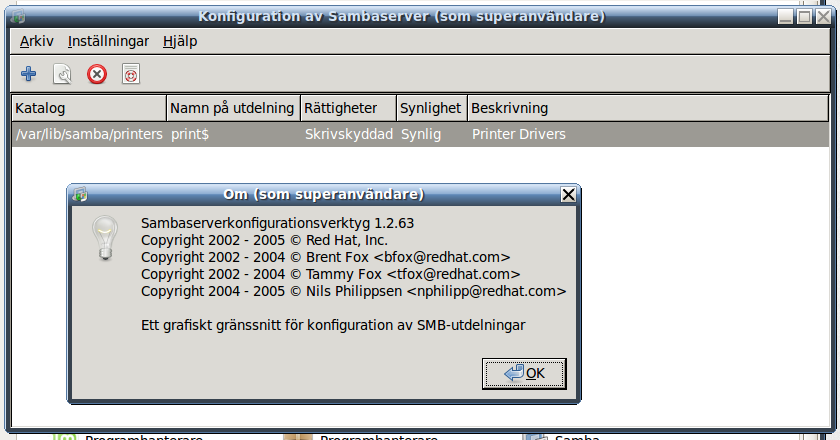

Jag har en Belkin 600-router. Det finns ett uttag för usb på den. Hur gör man för att få igång den. Men även om jag ser routern, så måste jag ge ett lösenord. (kommer inte åt fruns dator heller)
Se bifogad bild.

När sådana lösenordsrutor dyker upp brukar jag ange mitt mint-användarnamn och mitt mint-lösen
Alltså när jag ex. försöker nå utdelade enheter på nätverket och där det inte egentligen krävs något lösen.
Verkar vara mera som att man bara behöver identifiera sig.

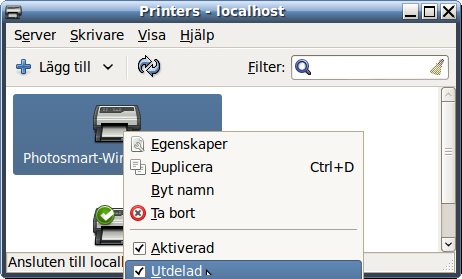

Men jag skulle gissa att du även kan söka/installera den här som nätverksprinter, i programmet "Utskrifter"

OK. Hittar inte det programmet?!
Re: Dela ut skrivare Samsung ML-1865
InläggPostat: ons apr 24, 2013 11:37 am
av Mikael
Kontrollpanel - Hardware - Utskrifter
(i LMDE men ser nog lika ut i Nadia)
InläggPostat: ons apr 24, 2013 11:43 am
av tux-sven
Programmet som du installerar skrivare med! Öppna kontrollpanelen från menyn och sök bland kontrollpanelens program. (I LMDE heter det "Utskrifter" i alla fall, så jag antar att det gör det i LM 14 åxå)
I installationsprogrammet "Utskrifter" finns valet att programmet skall söka efter nätverksskrivare. :)
