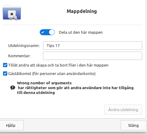

Inläggav bosse » lör sep 21, 2024 9:22 am
Nu var det så igen 8-) Kommer inte runt detta, har fastnat i någon looptänk?
Skärmbild från 2024-09-21 10-19-14.png (25.9 KiB) Visad 10046 gånger
Tips på detta? LM 21.3

Inläggav Mikael » lör sep 21, 2024 9:26 am
Verkar vara två felmeddelanden i samma text? Någon skillnad om du tar bort mellanslag i utdelningsnamnet?

Inläggav bosse » lör sep 21, 2024 9:41 am
Mikael skrev:Verkar vara två felmeddelanden i samma text? Någon skillnad om du tar bort mellanslag i utdelningsnamnet?
nop

Inläggav bosse » mån sep 23, 2024 3:57 pm
Mikael skrev:Har du testat att ändra egenskaperna för din hemkatalog enligt detta inlägg?
viewtopic.php?f=31&t=1471&sid=66bf4da2a65e2e92069508a908336c88#p10105
Hjälpte inte, men jag klurade ett varv till.
Under rättigheter/mappalternativ: stod "Åtkomstfiler" ändrade till "Skapa och ta bort filer" och då funkar det.
Tack för hjälpen Mikael. :)
