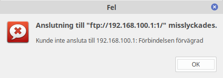

Inläggav bosse » fre aug 21, 2020 5:56 pm
Skärmbild från 2020-08-21 18-55-34.png (14.78 KiB) Visad 28729 gånger
Mikael skrev:Kan du ta en skärmdump av meddelandet du får i Gigolo?
Ska brandväggen vara på behöver samba läggas till som en regel.
Re: Gigolo
Inläggav Mikael » fre aug 21, 2020 8:56 pm
FTP?
Kontakt med routern? Varför? USB-minne i den?

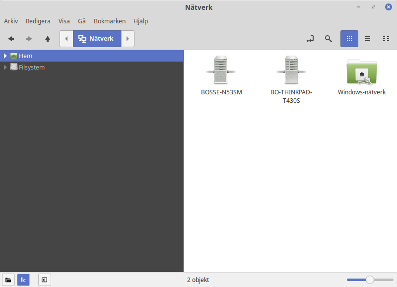

Inläggav bosse » lör aug 22, 2020 6:30 am
Skärmbild från 2020-08-22 07-28-49.png (11.5 KiB) Visad 28837 gånger
Vad fyller jag i här?
Hittar ingenstans där jag får vägledning hur jag skapar nätverket. Är helt novis på detta.

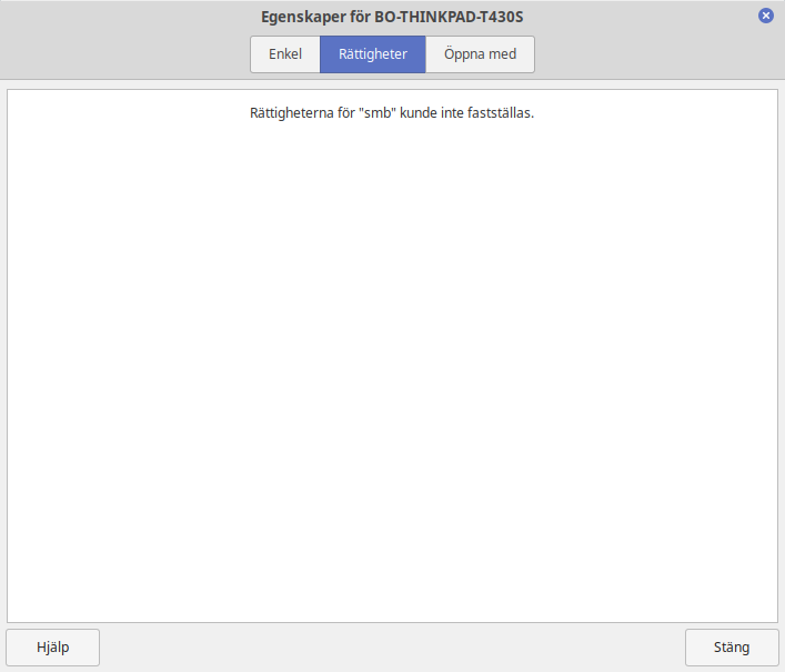

Inläggav bosse » sön aug 23, 2020 2:23 pm
Skärmbild från 2020-08-23 15-37-55.png (16.72 KiB) Visad 29445 gånger
något i samba som strular ?
Skärmbild från 2020-08-23 15-22-37.png (30.36 KiB) Visad 29451 gånger
Mikael skrev:Svårt att säga. Hur har du gjort när du delat ut mappen du försöker nå?
enligt tråden du hänvisade till,
