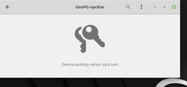

Tror mig ha hittat lösningen: "Blanka" lösenordet i Keyring
Verkar som att när jag loggar in automatiskt så "följer det inte med" rättigheter som användare för att nätverkskortet ska bli tillgängligt...

Jag försökte följa Mikaels tråd och "Blanka" lösenordet i Keyring, men jag lyckades inte med det heller.
När jag startar Lösenord och nycklar, så ser jag det här:
Någon meny med Login hittar jag inte heller.
