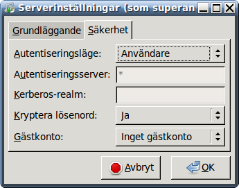

system-config-samba
Skönt höra det verkar rätt val.

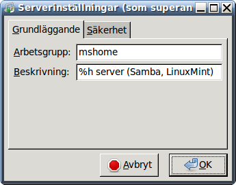

Den har inställningar för server. Min fråga är: ska dessa ställas in? eller inte?
Egentligen är det ju ingen server utan bara en vanlig dator som ska ha fildelning
som jag vill ha. Om serverinställningar inte ska ställas in hur bör de vara?
Jag har nog petat för många gånger i inställningarna så grunden vet jag inte vad den var.

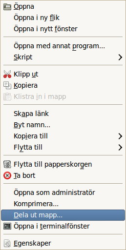

Är det inte den som ger alternativ vid högerklick
Det enda högeklick jag
känner till som kan ha samband är -om jag i filhanteraren högerklickar på en mapp eller fil så
kan jag ändra rättigheterna för en grupp. Det verkar inte gå ge generella rättigheter.

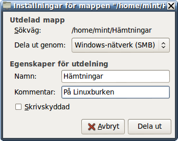

Det enda högeklick jag känner till som kan ha samband är -om jag i filhanteraren högerklickar på en mapp eller fil så kan jag ändra rättigheterna för en grupp. Det verkar inte gå ge generella rättigheter.
Mikael. Är det så att lättaste sättet bläddra i andra datorer i samba är via webläsare? och inte
i fildelaren? Kan man då öppna filer och jobba med dom?

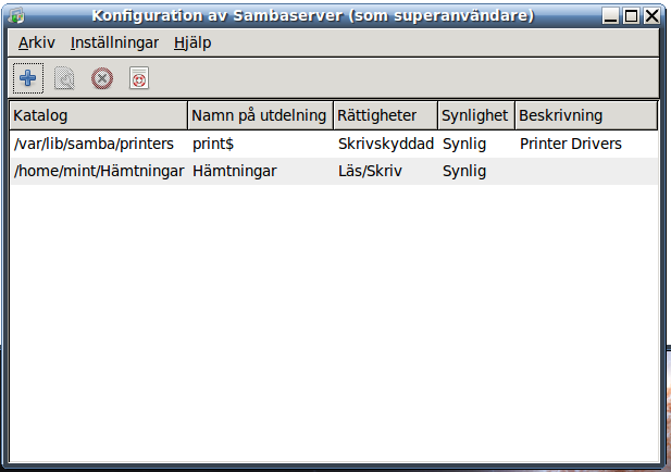

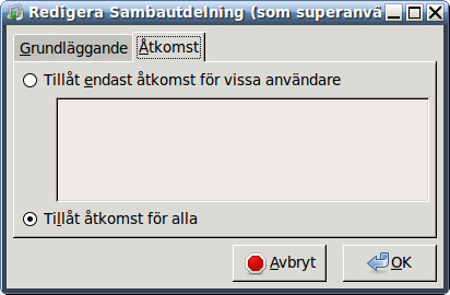

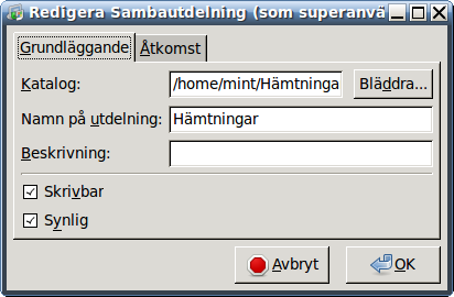

Så här ser det ut hos mig:
Inställningar för mappen "-home-mint-Hämtningar"_013.png (31.04 KiB) Visad 22706 gånger

Här tror jag att du kanske blandar ihop begreppen lite. Programmet är uppdelat i två delar: en serverdel och en klientdel. Med "server" menas här serverdelen av programmet - inte någon separat dator.
Kommandot smbclient -L localhost gav ju felmeddelande. Får du samma fel efter att ha ändrat värdet för "security" i filen smb.conf?

cgb skrev:Det där med server och client har jag tydligen inte förstått. och förstår nog fortfarande inte
Klienten är den del som begär uppgifter. Servern är den del som tillhandahåller dem. Programmen kan vara installerade i samma dator men det finns heller ingenting som hindrar att de kan vara installerade i olika datorer. Det här är en teknik som används ofta t.ex. i fråga om databaser där ett klientprogram kan hämta uppgifter från en "server" i den egna datorn eller från en dator någon helt annanstans i världen.

Server - Client i "system-config-samba" Förklaringarna underlätttade en hel del. Ska jag då förstå det" så att det enbart är "Sambaanvändare" som är clientdel, resten är serverdelen i programmet. I tex "Serverinställningar" skall för Autensieringsläge" väljas mellan ADS-Domän-Server-Utdelning eller Användare. Vad bör väljas? Sedan är det lika kryptiskt för mig med "Gästkonto" Val mellan Inget gästkonto-claes respektive en mängd alternativ. Vad bör väljas?

username map = /etc/samba/smbusers
unix password sync = Yes
syslog = 0
log file = /var/log/samba/log.%m
max log size = 1000
dns proxy = No
usershare allow guests = Yes
panic action = /usr/share/samba/panic-action %d
idmap config * : backend = tdb
[printers]
comment = All Printers
path = /var/spool/samba
create mask = 0700
printable = Yes
print ok = Yes
browseable = No
[print$]
comment = Printer Drivers
path = /var/lib/samba/printers
read only = No
guest ok = Yes
[Publikt]
comment = Publikt
path = /home/claes/Publikt
read only = No
guest ok = Yes
claes@claes-Dimension-5000 ~ $ nmblookup -B localhost __SAMBA__
querying __SAMBA__ on 127.0.0.1
192.168.1.65 __SAMBA__<00>
claes@claes-Dimension-5000 ~ $ nmblookup -B claes-VGN-TZ31XN-BUsage: [-?fMRSTrAV] [-?|--help] [--usage] [-B|--broadcast=BROADCAST-ADDRESS]
[-f|--flags] [-U|--unicast=STRING] [-M|--master-browser]
[-R|--recursion] [-S|--status] [-T|--translate] [-r|--root-port]
[-A|--lookup-by-ip] [-d|--debuglevel=DEBUGLEVEL]
[-s|--configfile=CONFIGFILE] [-l|--log-basename=LOGFILEBASE]
[-V|--version] [--option=name=value]
[-O|--socket-options=SOCKETOPTIONS] [-n|--netbiosname=NETBIOSNAME]
[-W|--workgroup=WORKGROUP] [-i|--scope=SCOPE] <NODE> ...
claes@claes-Dimension-5000 ~ $ smbclient -L localhost
Enter claes's password:
Domain=[WORKGROUP] OS=[Unix] Server=[Samba 3.6.3]
Sharename Type Comment
print$ Disk Printer Drivers
Publikt Disk Publikt
IPC$ IPC IPC Service (claes-Dimension-5000 server (Samba, Ubuntu))
HP_LaserJet_Professional_P_1102w Printer Automatically setup by HPLIP
HP_P_1102w Printer HP_P_1102w
Server Comment
CLAES-DIMENSION- claes-Dimension-5000 server (Samba, Ubuntu)
CLAES-VGN-TZ31X claes-VGN-TZ31XN-B server (Samba, Ubuntu)
Workgroup Master
WORKGROUP CLAES-VGN-TZ31X
