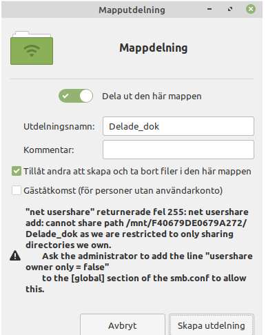

Inläggav StenS » sön feb 02, 2020 12:01 pm
Jag har stängt av brandväggen.
När jag högerklickar på den hårddisk jag vill dela så finns inte ”Utdelningsalternativ”
Högerklickar istället på mappen jag vill dela under aktuella disken och klickar på ”Utdelningsalternativ”
Mappen heter ”Delade_dok”. Får då ett meddelande som jag gissar hänger ihop med att
” rättigheterna för disken inte kan fastställas” som det står under diskens egenskaper
Dessvärre förstår jag inte vad jag ska göra.

Här kan man då fundera på om det är lämpligt att använda, eller inte, verktyget System-config-samba som egentligen bara är ett grafiskt gränssnitt.
Jag tycker nog att vi, dvs. du, ska göra det som står i felmeddelandet - "be administratören att ändra i en konfigurationsfil".
Admin är ju du själv så det torde väl beviljas ;)
När jag ska ändra en fil som kräver admin-rättigheter brukar jag öppna mappen den ligger i, som just admin.
Starta Nemo
Välj Filsystem
Välj etc
Högerklicka på mappen samba och välj att Öppna som administratör
Ange lösen
Högerklicka på filen smb.conf och Öppna med en textredigerare.

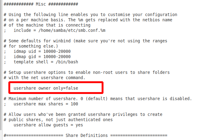

Under stycket
#======================= Global Settings =======================
[global]
ska man lägga till en rad och det spelar ingen roll var men jag ser nu att det kan vara lämpligt att lägga in den en bit ner under Misc
spara och stäng.
samba ska nu startas om men det kan ju vara lika bra att starta om datorn.
OM detta hjälper vet jag dock inte.

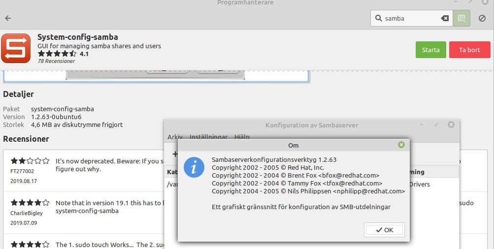

Då denna är för 18 och inte fungerar helt hundra på 19, då config-system-samba inte går att få att fungera i 19.. nu mer heter den ju Gadmin-samba.. och är mycket sämre enligt mig. :?
Chatta vidare i den här tråden, så StenS får sitt system att fungera, det är viktigast. :mrgreen: :mrgreen: :mrgreen:
Sedan funderar jag på om man ska skriva om det första inlägget.. så guiden blir en komplett guide för både 18, 19, LMDE3 och kommande mint 20... så att guiden blir bakåt kompatibel ifall någon sitter på gammal hårdvara, så de kör på en äldre distro för att inte säcka hårdvaran..
Vad tros om den idén?
Re: Hur komma åt dokument i Linux-datorn från Windows 10?
Inläggav Mikael » sön feb 02, 2020 7:01 pm
Marie SWE skrev:Då denna är för 18 och inte fungerar helt hundra på 19, då config-system-samba inte går att få att fungera i 19.. nu mer heter den ju Gadmin-samba.. och är mycket sämre enligt mig. :?
Funkar hos mig, 19.3 Cinnamon.
Inläggav Marie SWE » sön feb 02, 2020 7:10 pm
Mikael skrev:Funkar hos mig, 19.3 Cinnamon.
Okej, jag provade bara första 19 och den kunde inte jag installera den på.. sedan gick jag över till LMDE3 när 19 strulade mer än vad det var värt att bråka med och den höll på att koka min cpu innan jag ens försökte byta ut till xfce. :oops:
Edit:
I lmde3 finns inte system-config-samba

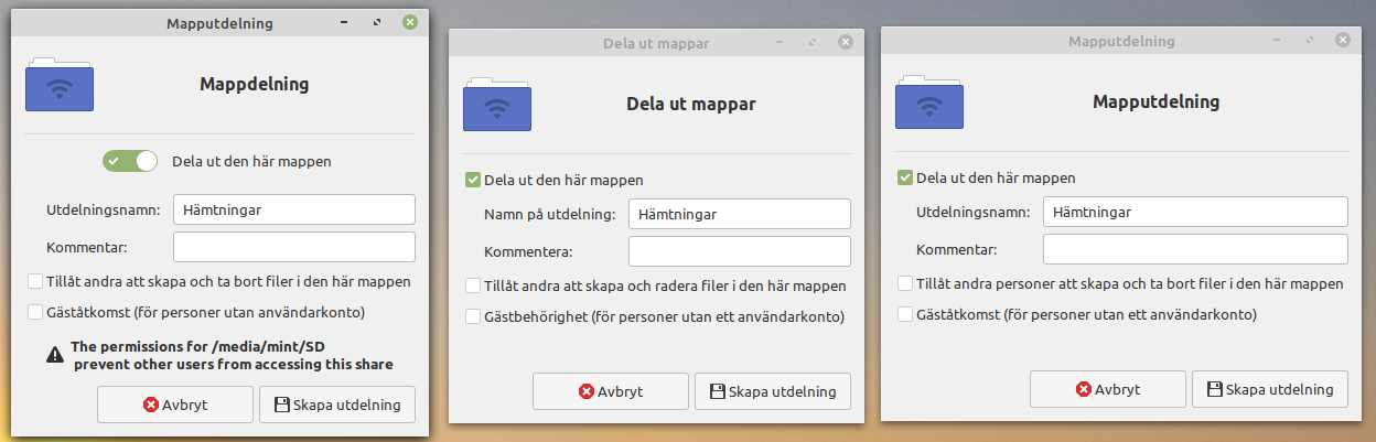

@StenS - testa att dela ut en mapp som ligger i Hem-katalogen, ex. Bilder
Inläggav Mikael » ons feb 05, 2020 6:01 pm
Hmm :?:
Bilden visar utdelningsalternativ med, i ordning, Nemo, Caja och Nautilus.
Tycks alltså skilja sig beroende på vilken filhanterare man använder :?

Nåväl, nu har jag tagit mig tid och följt Mikaels guide för att kunna dela mappar. Öppnat filen smb.conf med en textredigerare och skrivit in texten du skrev. Det gick riktigt bra. Kan nu dela både mapp under /home/sten och mapp på den stora gemensamma disken. Bara namnet på mappen inte var för långt.
Har sen försökt öppna SAMBA enligt Marie SWE första inlägg i tråden, för att komma vidare med nätverket. Det gick inte lika bra. Kan inte hitta SAMBA eller SYSTEM-CONFIG-SAMBA eller SAMBA-LIBS trots att de ska vara installerade på min dator enligt programhanteraren. Och det är väl SAMBA som behövs för att kunna konfigurera ett hemnätverk?

samba finns där redan i bakgrunden. system-config-samba är "bara" ett grafiskt verktyg, till samba, att använda om man inte vill "pilla" i filer, som du ju gjort med gott resultat.

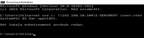

Inläggav StenS » sön feb 09, 2020 12:50 pm
[img]/media/sten/748A-06D4/DELNING%20DATORER/skärm%201.png[/img]
Så här ser det ut på WIN10-datorn
192.168.10.104 är IPv4-adress Routern har annan adress. Ska den användas?
Efter user:sten har jag, med ett mellanslag, skrivit lösenordet för linux.
På Windowsdatorn finns bara en disk C. Därför skrev jag c.
E_DOKUMENT är en disk på Linuxdatorn. Det är mappar på den jag vill komma åt.
Jag har också varit inne i routern och slagit på Samba och Samba filesharing samt DLNA
Bara för att testa. Verkade som en vettig åtgärd?
Jag får inte datorerna att hitta varandra. När jag kör felsökaren ”Delade mappar - komma åt filer och mappar på andra datorer” i WIN10 så ska jag skriva in den nätverksplats jag vill få tillgång till. ” \\networkname\folder ”
