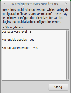

Inläggav LennartL » tor sep 14, 2017 7:04 pm
Varför har det helt plötsligt blivit omöjligt att "ta netwerk" när jag ska koppla upp mig på en granndator? (i samma rum)
Får detta varje gång jag försöker gå till "Netwerk"

Inläggav Mikael » tor sep 14, 2017 8:22 pm
Funkar det med Gigolo?
Mest som en kontroll för att ev. se på vilken sida felet ligger...

Inläggav LennartL » tor sep 14, 2017 9:54 pm
Nej det fungerar inte heller.
Allt hände efter en start på datorn dagen efter.

Inläggav Mikael » tor sep 21, 2017 7:33 pm
Kom på nu, när jag såg att det fanns en uppdatering av Samba, att det vid något tillfälle har krånglat när en sådan uppdatering blivit gjort utan att datorn startas om.
Du upptäckte felet efter en datorstart men det var väl den ena datorn? Kanske starta om båda?

Inläggav LennartL » tor sep 21, 2017 8:02 pm
Något konstigt är det. Nu får jag upp denna "skylt" när jag försöker ansluta till sambons dator.
Kunde inte montera platsen.png (9.95 KiB) Visad 21906 gånger
Ändå har vi båda två mappar utdelade.
Och vi har startat om båda datorerna.
Fattar inget!

Inläggav Mikael » tor sep 21, 2017 10:07 pm
När jag kollar i min /etc/samba/smb.conf har jag inga rader som ser ut som de som ger felen.

Inläggav LennartL » fre sep 22, 2017 9:30 am
Nu har jag tagit bort allt som har med Samba att göra i datorn. ALLT! I alla mappar.
Och startad om datorn.
Installerat Samba igen.
Men får samma besked som i första bilden.
Jag fattar inte vad som är fel just nu.
Ska tillägga att jag använder LinuxMint 18.2 Mate.
HJÄLP!!!

Inläggav Jan-Olof » tis okt 03, 2017 4:58 pm
Ser att ärendet är markerat som löst. Vad var det som orsakade det mystiska felet?
Re: Caja kan inte ta "Network"?? (LÖST)
Inläggav LennartL » tis okt 03, 2017 5:17 pm
Ja naturligtvis ska man tala om hur problemet löste sig.
Ursäkta att jag "glömt" bort att göra det.
Det löstes med denna länk:
https://forums.linuxmint.com/viewtopic. ... 10#p960482
Med hjälp av dessa inlägg fick jag igång allt på "Network" problemet.
Vad problemet igentligen var vet jag inte. Men detta löste problemet åt mig.
