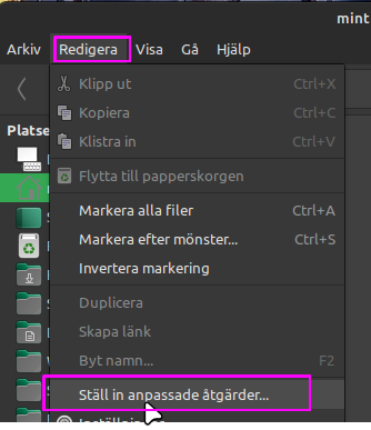

Välj Redigera och sedan Ställ in anpassade åtgärder...

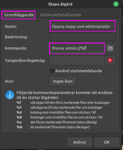

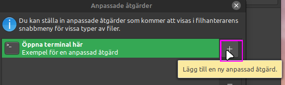

Sedan Lägg till ny anpassad åtgärd.

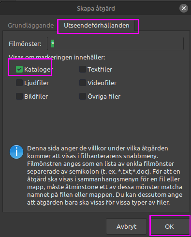

Fyll i enligt nedan men klicka inte på OK än.
Växla flik och välj enlig nedan.
Klicka på OK

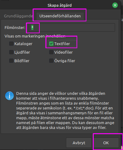

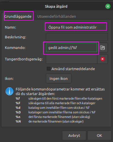

Fortsätt med att lägga till en ny anpassad åtgärd som nedan.
Växla flik.
OK och sedan ska det fungera utan omstart av thunar
