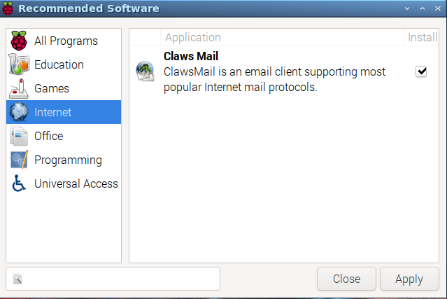

Ja, nu har jag installerat Raspberry Pi OS Desktop virtuellt via QEMU.
Förutom att tiden att installera tog ohyggligt lång tid så fungerar (som det verkar) Desktop-varianten likadant som den som är anpassad för just Raspberry.
Eftersom den bygger på Debian så kommer ju paket som .deb att fungera.
Där finns inte någon Programhanterare så som vi är vana vid hos Mint.
Det närmaste, utseendemässigt, är "Recommended Software".
Där finns kategorier, ex. Internet, och under varje kategori finns några få val varav de flesta redan finns installerade.

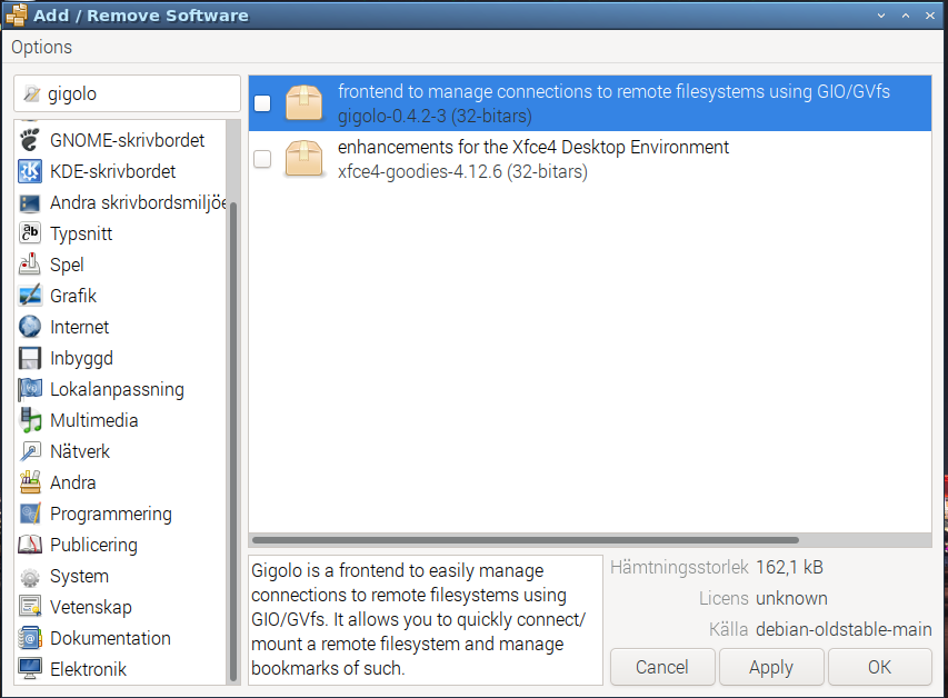

Ett annat menyval är Add / Remove Software.
Uppbyggd på lika sätt med kategorier men under varje kategori finns nu alla möjliga paket, så som det ser ut i Synaptic.
