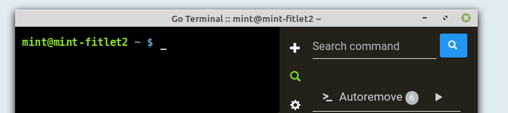

I Go Terminal kan man alltså spara kommandon till höger i programmet.
Här har jag sparat Autoremove:

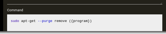

Man kan då lägga till en "flagga" för programnamnet.
Jag har ett bokmärke för att avinstallera och kommandot för det är:

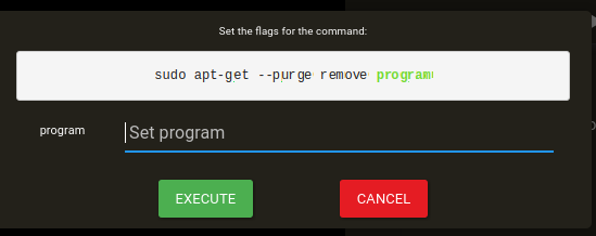

När jag kör det kommandot får jag upp detta:
..där jag skriver in namnet, ex. gparted.

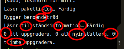

2. Lite "glitch" med grafiken. Det visas skräptecken.
