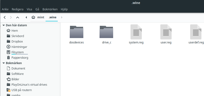

Inläggav LennartL » tor feb 21, 2019 9:04 pm
Jag återkommer med en annan fråga.
I och med att jag inte ser Wine i menyn så kommer jag inte in och kan kolla C:
Varför är det så?
Kan jag göra något åt det?
Re: Wine-skolan
Inläggav Mikael » tor feb 21, 2019 10:17 pm
.wine finns i Home
Re: Wine-skolan
Inläggav LennartL » tor feb 21, 2019 10:30 pm
Tack Mikael!

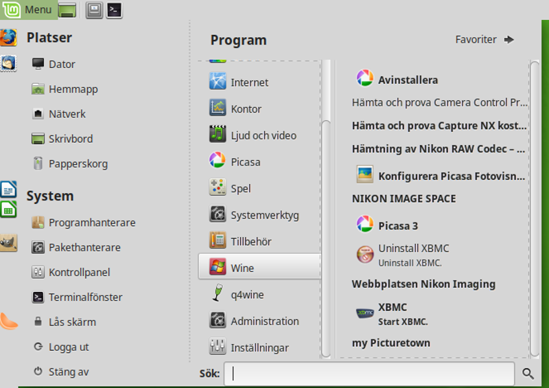

Inläggav LennartL » fre feb 22, 2019 5:12 pm
Tack för hjälpen Raggos:
Men frågan är varför jag inte får in Wine på Menyn i LinuxMint 19.1 Mate.
Re: Wine-skolan

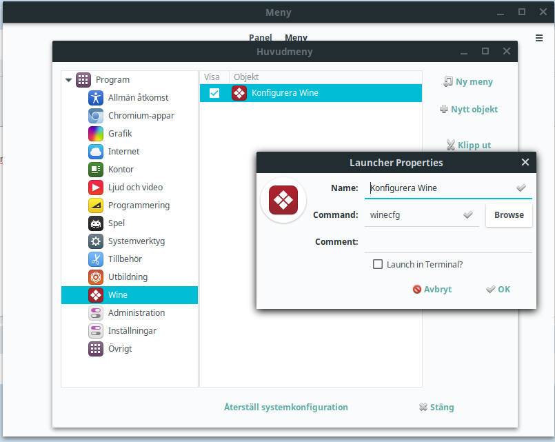

Inläggav Mikael » fre feb 22, 2019 5:58 pm
Hur ser det ut om du öppnar menyredigeraren?
Jag som vet att jag haft Wine i menyn har inte det längre.
Gör dock inget, jag hanterar allt som har med Wine/Windowsprogram att göra via PlayOnLinux.
När jag öppnar redigeraren har jag en.. "grupp"(?) som heter Wine men inget inuti den.
Jag kan där enkelt skapa en egen programstartare:
