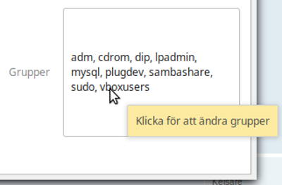

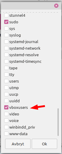

Mikael skrev:I min Mint 19.1 Cinnamon har jag två menyalternativ som heter likadant: Användare och grupper.
Den ena, i mitt fall den översta, visar användare och ger mig möjlighet att lägga till en användare. Den visar även grupper och ger möjlighet att lägga till en grupp. Dock ingen möjlighet att ge grupptillhörighet till en viss användare.
Det andra menyalternativet ger möjlighet att "Hantera grupper".
Hmm. Det där känner jag inte riktigt igen. Jag hittar bara ett val, Användare och grupper, och genom att först klicka på användaren och sedan på fältet Grupper så kan jag lägga till gruppen vboxusers till den angivna användaren.
Lägg till grupp.png (25.07 KiB) Visad 33904 gånger

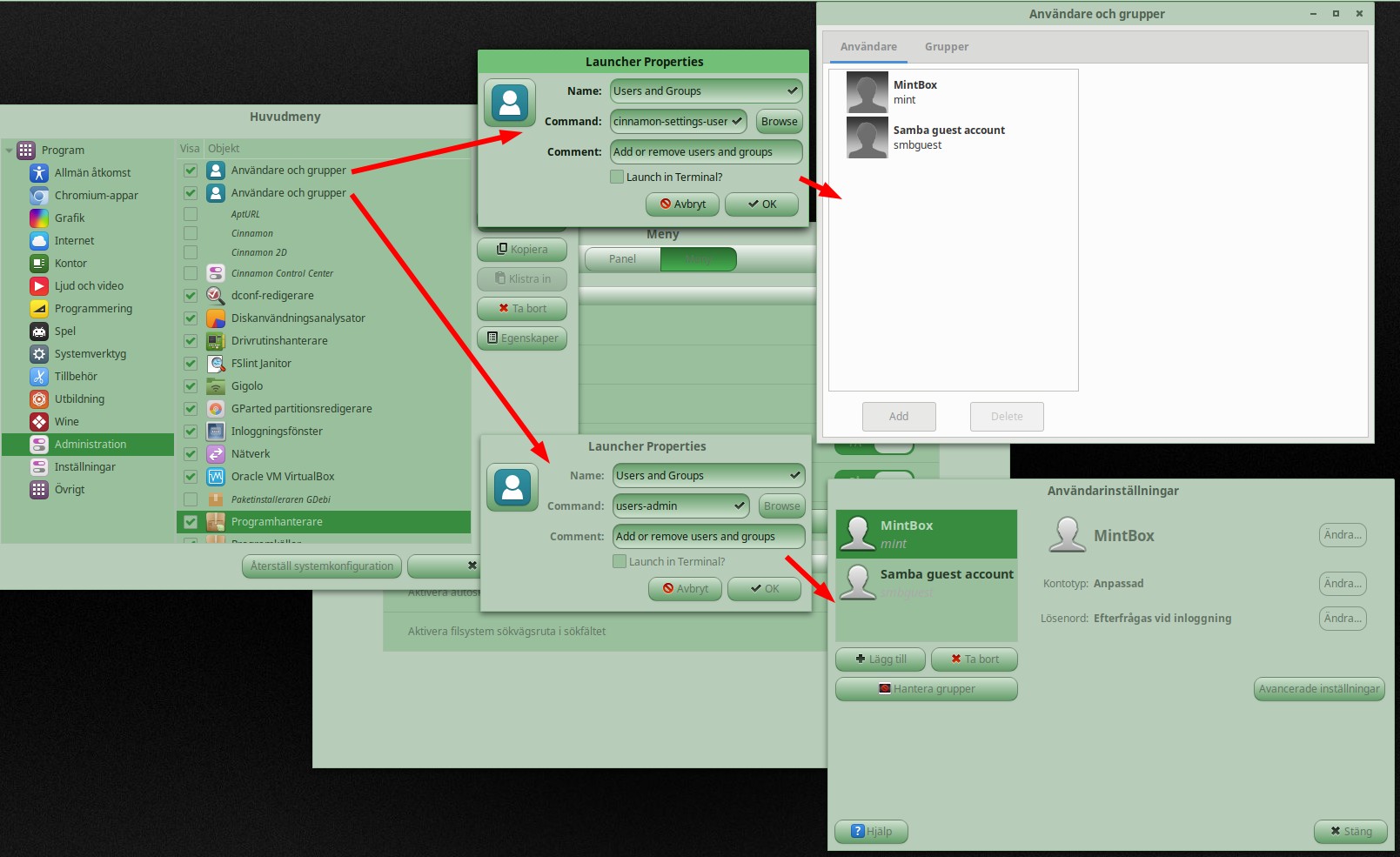

Re: USB i Virtualbox

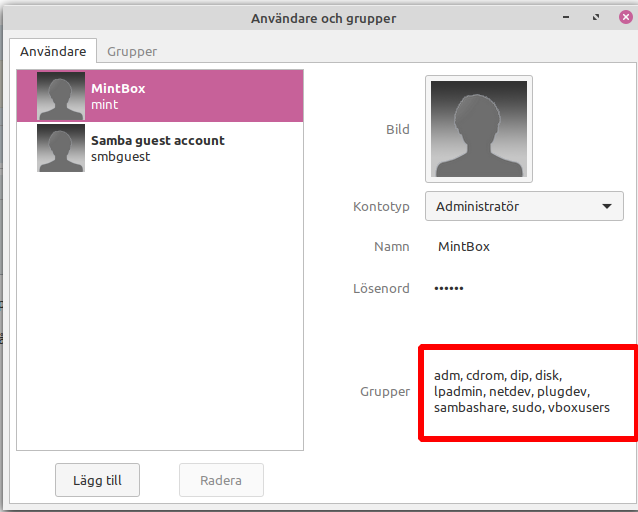

Inläggav Mikael » lör maj 11, 2019 3:58 pm
Så här ser det ut hos mig:

Intressant. Jag gick också in i Menyredigeraren (högerklick på Meny, Konfigurera..., fliken Meny, Öppna menyredigeraren) men där finns bara en post med Användare och grupper. Kan det vara någonting som lagts till för Samba i din dator?
Inläggav Mikael » lör maj 11, 2019 8:58 pm
Jan-Olof skrev:Kan det vara någonting som lagts till för Samba i din dator?
Ja, möjligt. Eller så något från MATE?
Jag kan byta miljö genom att logga ut och välja annan miljö vid inloggning.

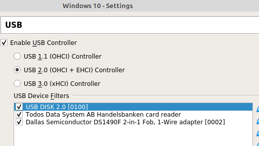

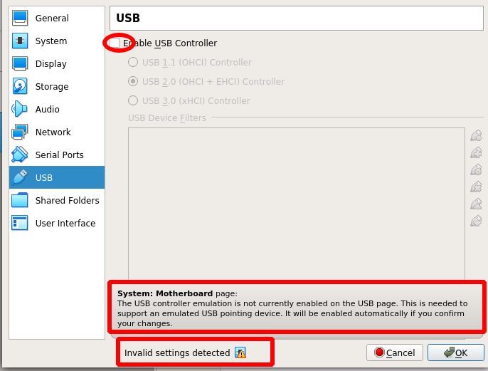

I inställningar för respektive virtuell maskin finns ett avsnitt som heter USB.
Där måste Enable USB Controller vara markerad. Detta bör redan vara gjort sedan tidigare för om man avmarkerar den rutan får man varningsmeddelande.
Dessutom måste den inställningen vara vald för att man ska kunna sätta USB 1.1 eller 2.0 enl. föregående inlägg.

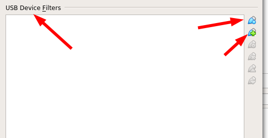

Sedan finns det något som heter USB Device Filter och knappar för att lägga till sådana.
Enligt de virtuella maskiner jag kör, med Windows 10 och Windows XP, så behöver man INTE lägga till filter där om man inte vill att USB-enheter automatiskt ska "anslutas" till gästen.
Min Windows 10 använder jag (knappt) till två saker; Bankid med kabel, CAD-ritning.
Eftersom jag inte vill mecka med detta med USB när jag ev. behöver använda Bankid med kabel vill jag att "dosan" ska fungera direkt.
Samma sak med CAD. Där behöver ett hårdvarulås alltid vara anslutet för att det ska fungera.
Dessa har jag då lagt till i listan, så att de automatiskt "ansluts" till W10 när jag startar den.

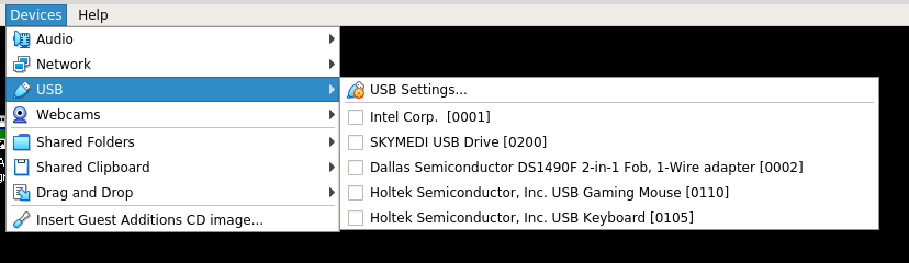

Om jag tillfälligt behöver komma åt en USB-enhet, ex. ett USB-minne, kan jag lägga till det under sessionen. Alltså när jag startat upp min virtuella maskin.
Då via Devices i menyraden.

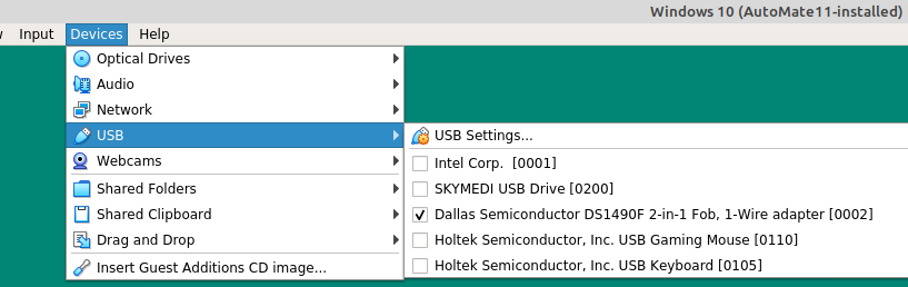

Bilden visar min maskin med XP.
Som synes finns hårdvarulåset med (Dallas...), men är inte anslutet.
Startar jag Windows 10 är hårdvarulåset anslutet redan.

Mikael skrev:Ja, möjligt. Eller så något från MATE?
Ja, efter att ha avinstallerat MATE så har jag bara kvar en uppsättning av Användare och grupper i menyn. (Alltså i Cinnamon då)
Den har två flikar - Användare och Grupper.
I fliken Grupper kan man bara lägga till grupper, ta bort dem samt byta namn. Inte tilldela några medlemmar till gruppen.
I fliken Användare kan man genom att klicka på texten till höger om Grupper få upp en meny där man kan välja grupptillhörighet.
Kom ihåg att det kan krävas en omstart.
