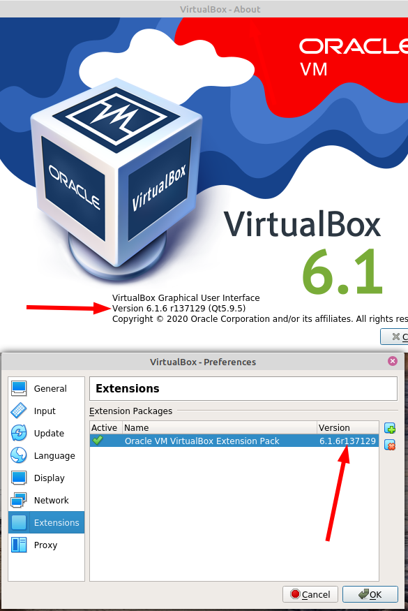

Ganska enkelt att kontrollera detta:
(skrolla ner så hela bilden syns)
Dock kan man ju fundera på i vilket läge man INTE har anldning att installera detta?
Varför är det inte redan integrerat i programmet?
Okej, det kan hänga samman med plattformen. Extension Pack är gemensam för alla plattformar varför man bara behöver ta fram EN ny sådan.

jag ser att jag har V_box 6.0
ExtensionPack 6.1.6
Hittar jag ExtensionPack till Vbox 6.0 någonstans eller är det vettigast att ladda ner V_box 6.1 och göra om hela proceduren?

Extension pack för 6.0 hittar man här:
https://www.virtualbox.org/wiki/Download_Old_Builds_6_0
Dock bör ju den senaste versionen av Virtualbox finnas i Uppdateringshanteraren?
