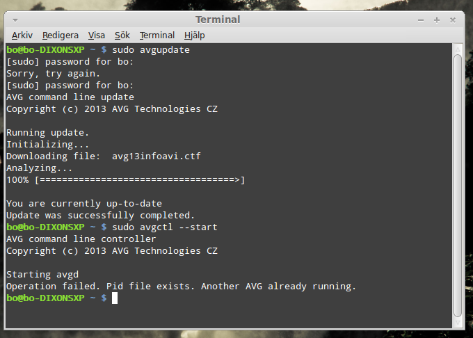

När jag laddat ner AVG antivirus enl. ovan och installationen skett via pakethanteraren så trodde jag att programmet skulle ses
bland övriga program i menyn. Men icke,jag har ju som en del av er förstått haft en del problem med tidigare installationer. Jag börjar tvivla på om jag "e som en ska va"? :D Har kikat på terminalen och fått följande:
Är det månne något annat i maskinen som strular?

Inläggav Mikael » tis okt 28, 2014 9:42 pm
att avgct1 --start ger felmeddelande beror nog på, precis som meddelandet säger, att du redan kör AVG.

Inläggav bosse » tis okt 28, 2014 9:50 pm
Mikael skrev:att avgct1 --start ger felmeddelande beror nog på, precis som meddelandet säger, att du redan kör AVG.
En undran:
Tar det längre tid att stänga av systemet nu än innan AVG?
Marginellt- Skall det inte synas i menyn över program att AVG är installerat? hur öppnar jag programmet för konfiguration eller arbetar det i bakgrunden utan att jag kan påverka inställningar?

Inläggav Jan-Olof » tis okt 28, 2014 10:00 pm
Vid avstängning så avslutas alla processer inom två sekunder, jag har aldrig märkt några fördröjningar.
Programmet finns inte med i någon meny. Man kan själv lätt lägga till programstartare på skrivbordet för att hämta uppdateringar eller skanna t.ex. mappen Hämtningar.
