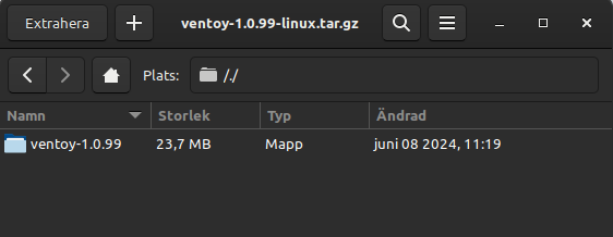

När den hämtats hem - öppna med Arkivhanterare, stega in så att katalogen ventoy-1.0.99 visas.
Välj att extrahera den till valfri plats.

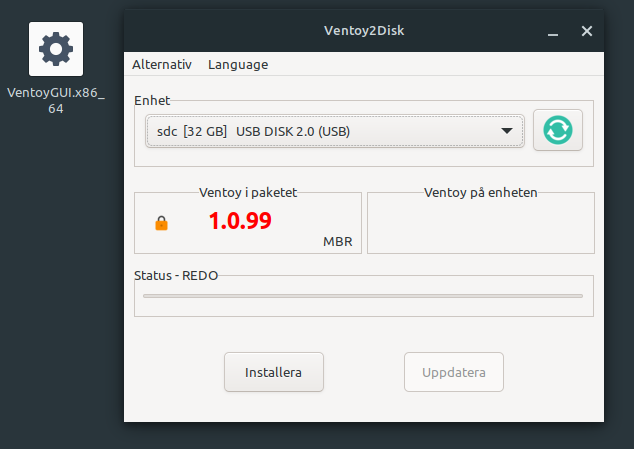

Skriv sudo ./VentoyGUI.x86_64
Ange ditt lösen.
Nu ska det grafiska gränssnittet (för att installera ventoy) öppnas.
Byt ev. språk.
Se till att du valt RÄTT enhet för ditt USB-minne! Du får två varningar, sedan är det kört om du valt fel!
Installationen tar bara några sekunder.
