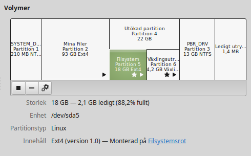

Jag behöver hjälp med att tillföra mera utrymme till partition 5 filsystem.
Vad jag kan se så finns det ledigt utrymme i andra partitioner.
Hur gör man? Se skärmbild
Tacksam för tips!

Det är väl samma problem som du skrev om här viewtopic.php?f=18&t=1066&start=15 ? Det ser lite "stökigt" ut på bilden eftersom partition 5 är en del av den utökade partitionen 4, där också partition 6 ingår.
Om du inte längre har Windows kvar i datorn så bör du kunna ta bort NTFS-partitionen 3 för att få ledigt utrymme. Öka sedan storleken på partition 4 (det går kanske att utöka femman direkt - den typen av partitioner har jag aldrig behövt göra någonting med). Andra vet nog bättre hur det fungerar.

Ja att ta bort från höger skulle jag också ha gjort.
Tror också på att öka storlek på 4 först (efter att plockat bort 3) för att se vad som händer med 5 & 6, om/var det ev. skapas ett ledigt utrymme bland dessa.
:!: OBS! Gör detta från en Live-USB :!:
Som vanligt är det en riskabel procedur :shock:

Ja, efter den förra frågan när varningen om litet diskutrymme dök upp så skapade jag ett utrymme som jag kallade för mina filer.
Dit har jag flyttat många filer. Men nu har varningen dykt upp igen! Jag har tagit bort partition 3 NTFS, jag har inte Windows kvar på den här datorn.
Nu har det blivit mera utrymme längst till höger. Men hur gör man för att öka utrymmet på partition 4??
Skärmbild från 2020-10-21 09-47-37.png (26.16 KiB) Visad 34020 gånger

Klicka på partition 4, kugghjul, ändra storlek.

Efter partition 4 är utökad, så kommer partition 6 (växlingspartitionen) hindra från att utöka partition 5(OS partitionen) så för att öka partition 5 så behöver partition 6 raderas.. Efter det utöka partition5 med önskat antal GB men se till att du har minst samma mängd som ramminne, gärna dubbla mängden ramminne kvar för att då skapa en ny växlingspartition.
Min åsikt angående dubbla mängden av ramminne är att då kommer funktionen Viloläge att fungera.. kanske inget man använder, men om man någon gång vill nyttja den, så är det "bra att ha" grej så att säga. :)
OBS. Säkerhetskopiera alltid viktiga dokument o bilder till extern källa innan labb med OS-partitioner.
Risken att sabotera installationen är en gång på hundra, men just den enda gången det händer är förödande om man inte säkerhetskopierat innan.
Skulle det mot all förmodan ske, så finns recovery programmet "testdisk" för att återställa hårddiskens partitioner om man råkat sabotera partitioneringen. Det viktigaste är att OM det sker, så ska man inte "använda" hårddisken innan man kört recovery programmet.

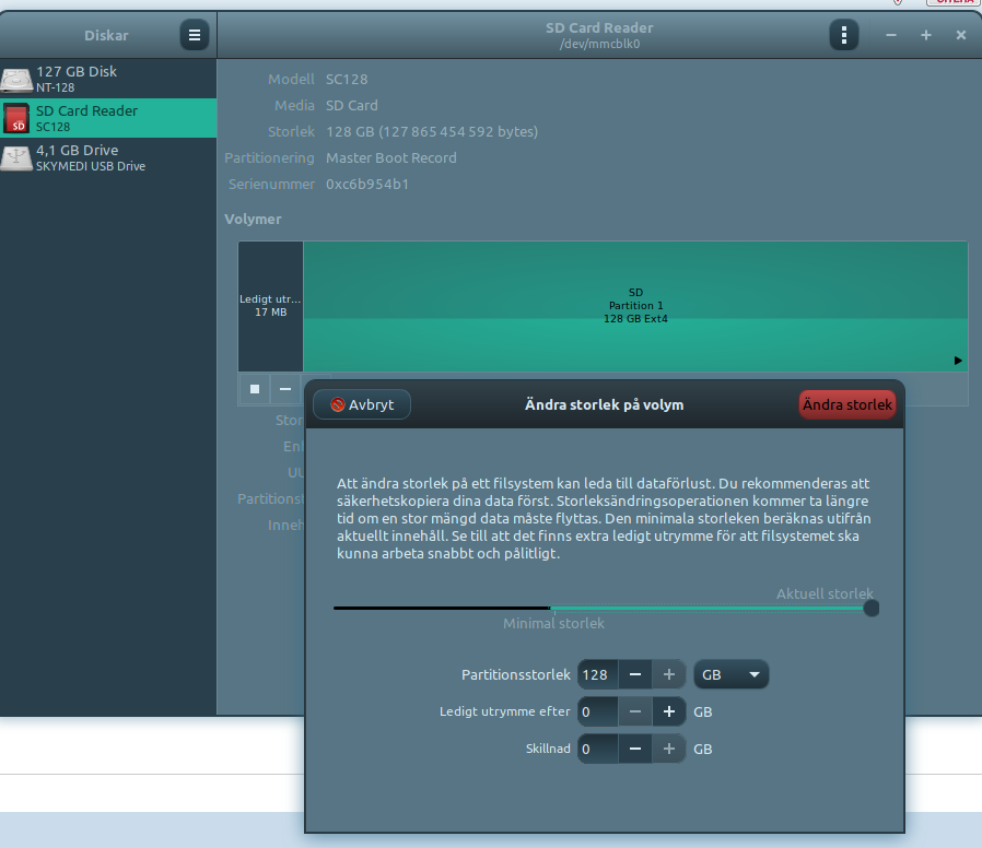

Inläggav Mikael » tor okt 22, 2020 4:30 pm
Marie SWE skrev:Programmet Diskar går inte att använda för att ändra storlek på partitioner vad jag kan se.
Jodå

Det lilla oallokerade utrymmet till vänster på bilden går inte att ändra.
