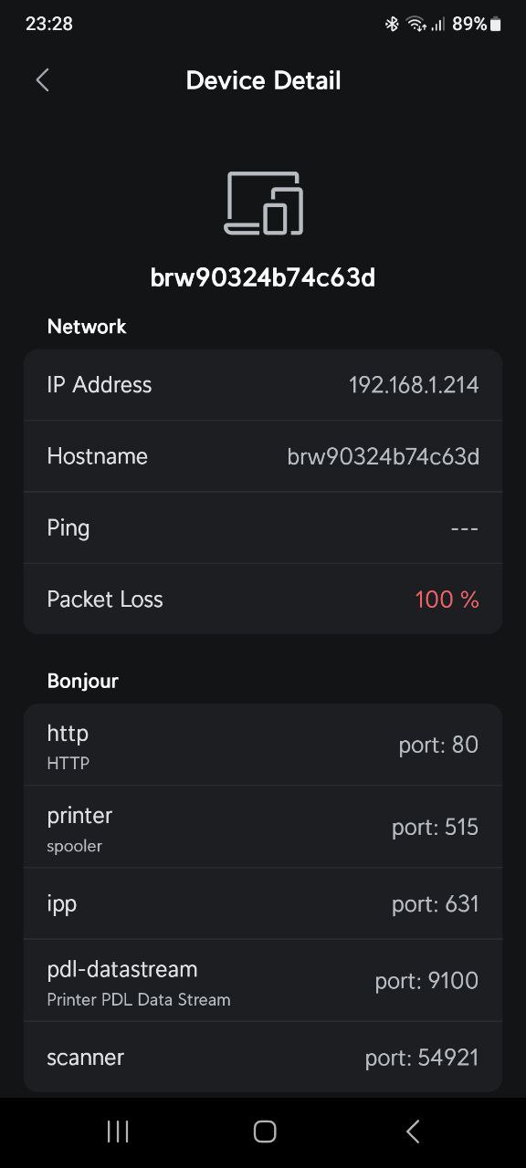

Port? Menar du vilken ip-adress som nätverksskrivare har tilldelats?
Jag använder Wifiman i Androidtelefonen.
Ser att det finns desktopvarianter med:
https://www.ui.com/download/app/wifiman-desktop
Tillägg: Min ena Canon visas som just Canon. Den andra visas som AzureWawe.
Mera tillägg: Vilka portar skrivaren använder visas alltså i appen.

Okej, ja appen visar portarna.

Inläggav Mikael » fre nov 29, 2024 11:06 pm
Du får väl testa med en port åt gången
nordvpn whitelist add port 515
osv..
