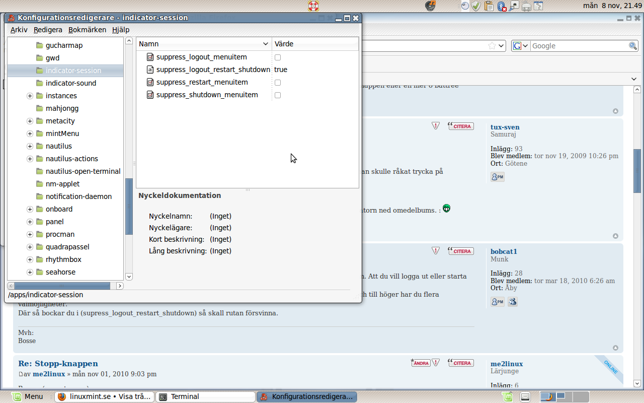

Inläggav me2linux » tis nov 02, 2010 10:29 pm
jodå vi kör samma system Linux Mint 9 Gnome
jag bifogar en skärmdump så ser ni hur det ser ut på min skärm

Inläggav bobcat1 » ons nov 03, 2010 6:01 am
Hej Bosse.
Skärmdumpen visar ju exat det som jag skrivit. Alltså du har två bockar som inte skall vara där !
supress_logout_restart_shutdown har du ju emellan dom två bockarna.

Inläggav me2linux » ons nov 03, 2010 8:46 pm
Jaha och hur får jag bort dom där bockarna då.
MVH Bosse Irsta
me2linux
Inlägg: 10
Blev medlem: fre okt 29, 2010 8:51 pm
Re: Stopp-knappen
Inläggav tux-sven » ons nov 03, 2010 10:03 pm
Klicka på dom. Det är en togglingsfunktion, varanannan går försvinner bocken och varannan gång kommer den tillbaka... ;)
/Sven
Re: Stopp-knappen
Inläggav me2linux » lör nov 06, 2010 6:40 pm
Det stämmer likaså hos mig. Men systemet stänger inte ner sig längre. 60sek rinner ut och inget mer.... Systemett är fortfarande uppe och rullar på som vanligt.

Inläggav me2linux » mån nov 08, 2010 9:53 pm
Så har ser det ut när jag kör gconf-editor
datorn stänger inte ner sig efter 60sek. Det händer inget.
Avstängning sker endast och bara med "master clear"-knappen
MVH Bosse Irsta
