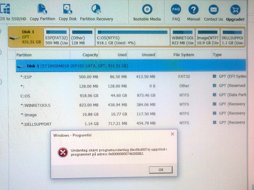

Att i min nya Windowdator så är det ett problem att ge ett fritt utrymme för att göra en linux partition.
Hela hårdisken är uppdelad i sex delar!
Dell har sin garanti och support installerat i slutendan av hårddisken, hur gör man för att flytta den plus två anndra Win Partitioner.
Dells support sa det här går inte i vilket fall en mycket tidsödande procedur som är lätt att göra ett misstag under dess manöver!
Därför hänvisade han till F12 enklare installations manövern av annat OS, men det gick inte, Windows partionen bromsar den möjligheten!
Så den som är expert på partitionering får gärna förklara vilket tillvägagångssätt man ska använda sig av?

Jag förstår att det är mer än svårt att ge några råd här med en intetsägande bild på en partition.
Nu har jag försökt få bukt med en annan partion https://www.easeus.com/download/epmf-download.html (tyvärr kan jag inte föra över bilden på partitionen min Mobil strejkar)
Där har jag ordnat plats för LMDE 2 och formaterat partionen men ett problem dels går det inte att få ext.4 endast ext3 dessutom för Swap
alltså jag måste ersätta den med "unformatted" vadå oformaterad sker det spontant att swap blir en växelmetod?
"drive letter" har hela alfabetet att välja bokstav, men den är förbockad med ett E och förstår inte vitsen med detta?
Testade att installera OS med svaret blev error.
Går det inte att installera före vissa tillägg som bilden i föregånde inlägg visar på, där jag nu har skapat plats för LMDE 2 genom att ha krymt Windows OS partition med ca 500 GB.

Kan någon beskriva ordagrant hur man gör först en Partition som inte på något sätt gör att Windows 10 vill styra upp med att inte kunna förlika sig med Linux mint och i mitt fall LMDE 2 Busy?
Win 10 är uppgraderad version till 10.5 enligt Partition programmet. Jag använder EuseUS det bud jag har hört är att jag ska forma ett allokerat utrymme och sedan starta om datorn
och sedan ska man in på F!2 då först får man upp en installationsrubrik så att man kan installera en dvd som i mitt fall med LMDE 2 programmet.
Faktiskt har jag lyckat med att testen är normal och kommer fram till att kunna få upp starten LMDE 2 men där tog det stopp i texten stod det error 8 ggr fick den försöka att hitta en korrekt
utan error, men de skedde inte och stängde utav dator och tog ut skivan!
Alltså jag är osäker på hur texten ska se ut på dess plats där LMDE 2 ska installeras på. Dessutom är man absolut tvungen att installera efter allt som redan är installerat? SE. bilde på Partionen
där jag har ordnat en plats efter Windows ordinarie installation, så de tre andra installationerna kommer efteråt!
