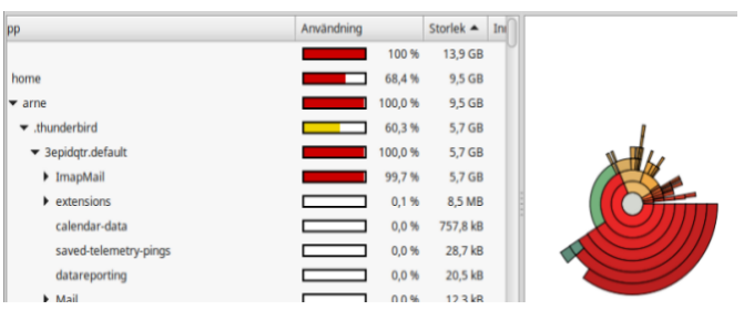

Inläggav Arne 1 » fre jan 05, 2018 7:23 pm
Mikael skrev:Tillägg: Kan du få någon "hint" om vilken mapp som växer mycket om du kollar i Diskanvändningsanalysatorn?
Här har du en bild på hur det ser ut!

Inläggav Mikael » fre jan 05, 2018 7:34 pm
Du tycks ju ha en otroligt stor brevlåda i Thunderbird.
Min Thunderbird är på 1,2 GB och då har jag väldigt många brev, sedan lång tid tillbaks.
Hur ser det ut om du "fäller ut" ImapMail?
