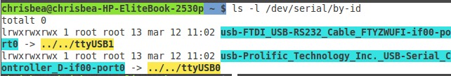

Vad tror du om att skapa en symbolisk länk i /dev, alltså först (med adaptern isatt):
ls -l /dev/serial/by-id
Markera, högerklicka och kopiera den länk som leder till USB1
och sedan
cd /dev
sudo ln -s serial/by-id/klistra_in_länken_här autopilot
Försök sedan ansluta programmet till autopilot och se om det hittar adaptern.

Så här ser det ut med det kommando du beskriver,
Som du ser är en del markerat i blått och den sista delen i gult, vilken är länken?

Det är den blåmarkerade delen du skall kopiera. Jag kan inte se av namnen vilken som är din NMEA-adapter (gissar att det är den första eftersom du nämnde kabel) men jag antar att du vet vilket fabrikat det är.
