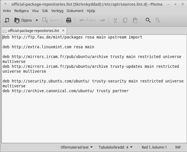

Inläggav LennartL » lör jan 21, 2017 10:41 pm
Så här ser den ut hos mig:

Inläggav Raggos » sön jan 22, 2017 9:45 am
Ser nu att det inte går att jämföra rakt över då LMDE hämtar från annat förråd. I jämförelse med Ubuntu 16.04 Lts ser alla rader ut att vara med. Någon med samma dist kanske ser någon skillnad :?:

Inläggav Jan-Olof » sön jan 22, 2017 11:50 am
De två första raderna hör till Rosa, alltså version 17.3. Vad händer om du byter ut "rosa" mot "rebecca" på de raderna och sedan uppdaterar cachen?

Inläggav LennartL » sön jan 22, 2017 6:54 pm
Jag kunde bara inte vänta när jag fick koppla upp mig hos grannen på lina och installerade då LinuxMint 17.2 Mate och då löste sig allt.
Väntar på att få egen uppkoppling via lina och ska då "uppgradera" till 17.3
