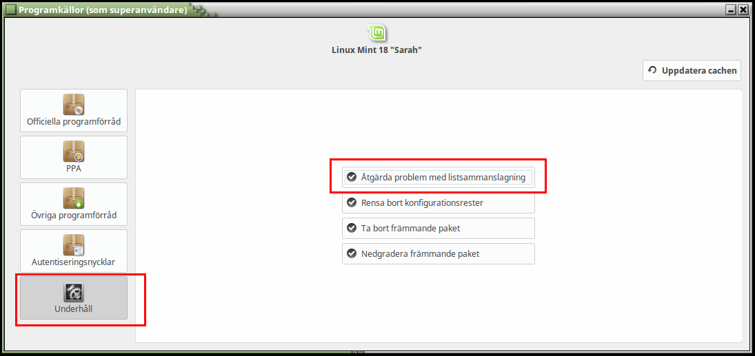

Inläggav Mikael » mån okt 31, 2016 10:36 pm
Man kan ju alltid testa att "laga":
Programkällor (som superanvändare)_003.png (51.48 KiB) Visad 8501 gånger

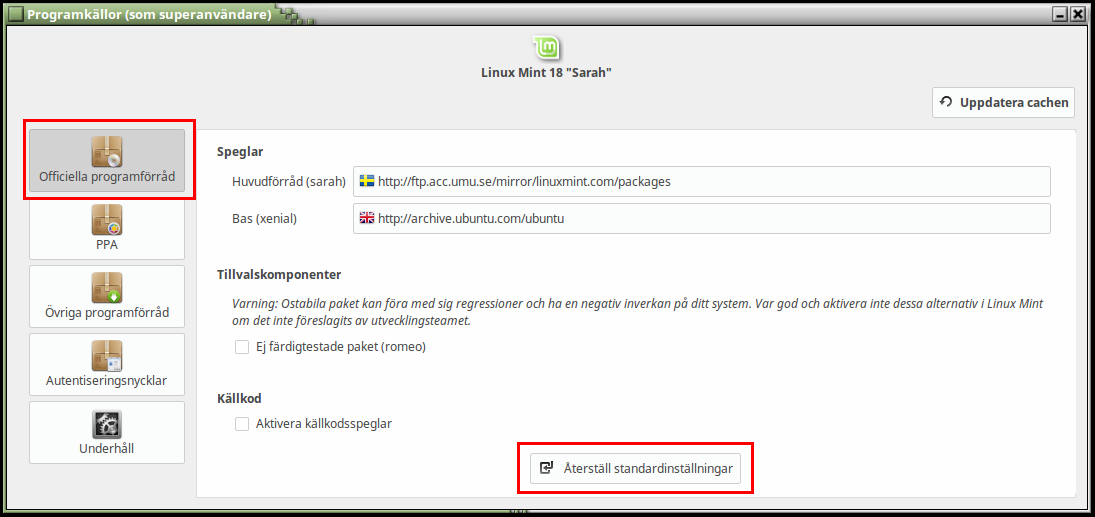

Att återställa:
Programkällor (som superanvändare)_004.png (69.5 KiB) Visad 8477 gånger
