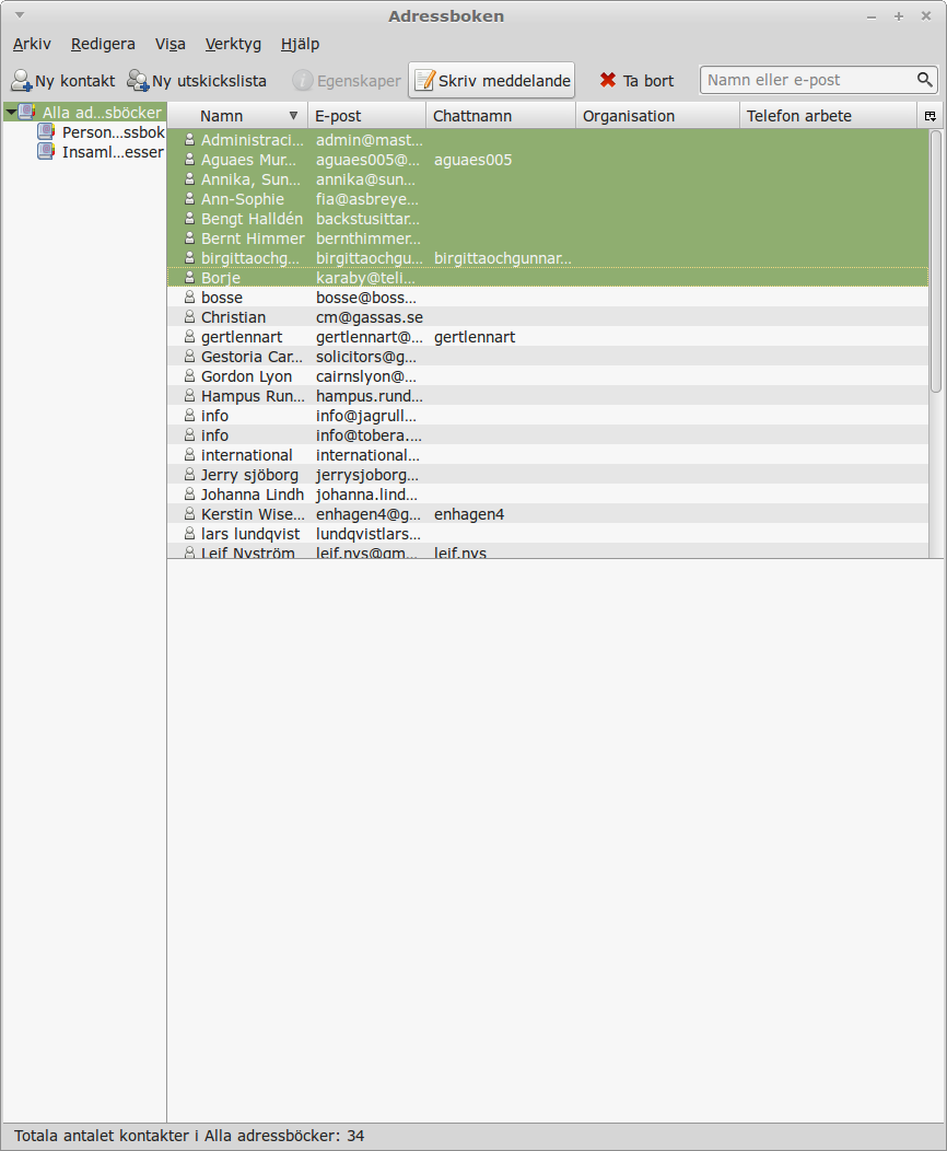

Hon går in i sin adressbok.
Håller ner ctrl och klickar på alla namnen hon vill skicka till och sedan klicka på "Skriv Meddelanden" i menyn för adressboken.

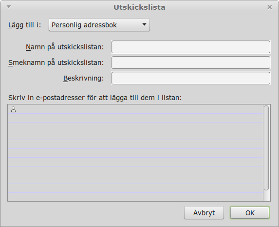

Eller om hon har en massa adresser som hon brukar skicka till så skapar hon en "Ny utskickslista" i adressboken
så har hon ju färdiga listor när det är dags att göra utskick.

Tack för svaren! Hon har ett antal listor för olika utskick. Det har tidigare fungerat utan problem men nu är listorna inte längre tillgängliga. Skall kolla med henne om det går att skapa nya utskickslistor för att ersätta de gamla.

Vad som orsakade felet kunde vi inte komma underfund med. Efter att hon skapat nya utskickslistor så fungerade det igen.
