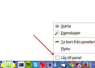

Genvägar och panelobjekt ju går att låsa:
Om man bara har en panel ska den inte gå att ta bort.

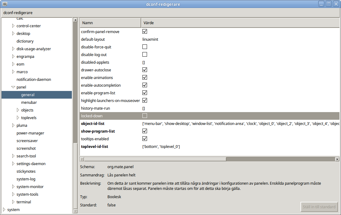

Vill man låsa panelen helt så inga ikoner kan flyttas eller tas bort så använder man detta kommando i terminalen:
gsettings set org.mate.panel locked-down true
Om man sedan vill låsa upp så ändrar man bara true till false i slutet på raden.
Gäller i Mate.
