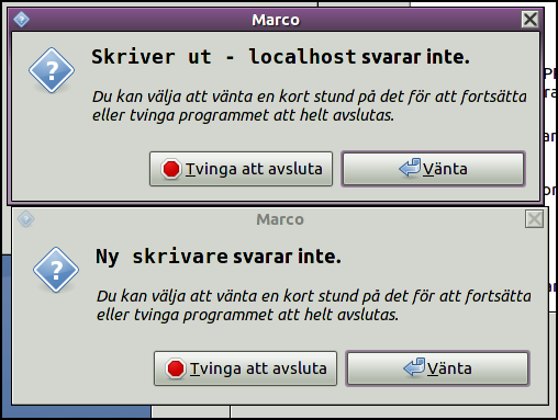

Inläggav Mikael » tis jul 02, 2013 8:43 pm
Nu har detta hänt igen men med lite andra symtom:
Har på min LMDE haft två skrivare installerade. Detta har funkat bra.
När jag så skulle göra en utskrift till en skrivare fungerade inte utskriften.
Eftersom jag bytt router och skrivarna tilldelats nya (och reserverade) adresser tänkte jag att felet berodde på detta varför jag tog bort de båda skrivarna för att lägga till dem igen.
Jag gör då så här (i Mate):
Kontrollpanel
Utskrifter
+Lägg till
Anger lösen
Klickar på nätverksskrivare
Väljer en av de två - ex. en HP
Som anslutning väljer jag den föreslagna av de tre som finns. (prövat de andra med)
Framåt
(söker drivrutin)
Verkställ
Anger lösen
Här tar det då stopp med dialogen Ny skrivare framme, ibland helt grå, ibland med synliga fält, och med ett snurrande hjul...
Minst 30 minuter har jag väntat på att något ska hända..
Och har prövat med båda skrivare och olika anslutningsalternativ.
Även här löstes problemet genom att ge skrivarna annat namn än det som föreslås.
