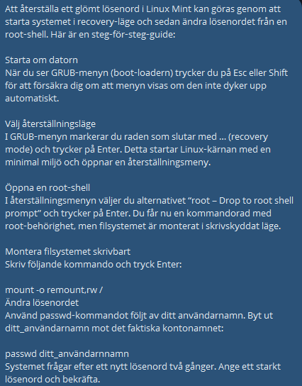

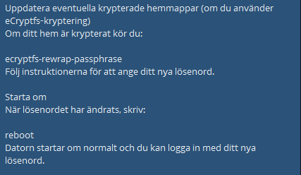

Nytt försök med text hämtat från min AI-kompis Lumo.
Jag känner igen förfarandet men har inte testat detta i detalj, jag är på typ resande fot.
Det går fortfarande inte att posta texten, prövar med skärmdumpar igen.

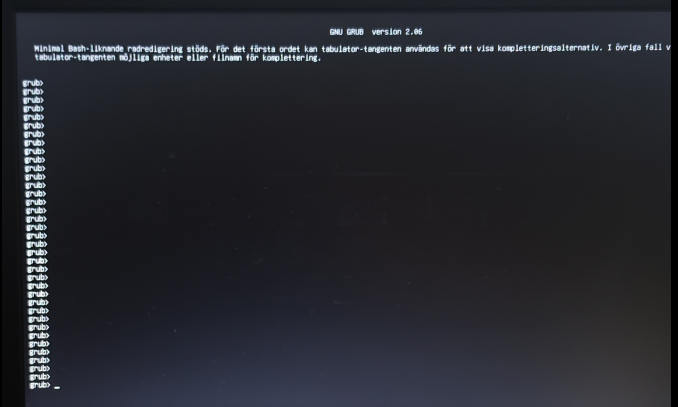

Ja, jag hänger inte med på något av svaren måste jag säga. Jag har testat att få upp Grub menyn, men är ite rätt tror jag
Skärmbild från 2025-09-15 18-47-23.png (217.58 KiB) Visad 7798 gånger

Ingenting händer automatiskt, vet inte exakt i vilket läge du är i nu, men du måste gå in och göra något aktivt från grub....
