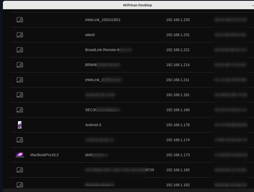

Osprey skrev:Vill man sedan få ut mer info, så tror jag att Nagios är ett av de bästa verktygen (finns i paketlistorna).
WiFiman Desktop är mitt favoritverktyg för detta ändamål.
Re: nodes - ett alternativ till lsnet
Inläggav Osprey » lör jun 22, 2024 7:49 pm
Mikael skrev:WiFiman Desktop är mitt favoritverktyg för detta ändamål.
Tack för tipset, det var ett trevligt verktyg! :P
