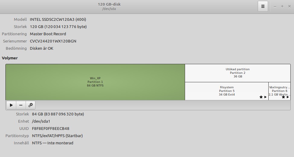

Gamla disken
blkid
/dev/sda1: LABEL="Win_XP" UUID="F8F8EF0FF8EECB48" TYPE="ntfs" PARTUUID="a9d2a9d2-01"
/dev/sda5: UUID="f1d804b1-651d-4c4d-8dd2-c646084a10de" TYPE="ext4" PARTUUID="a9d2a9d2-05"
/dev/sda6: UUID="6fb51b52-b8ed-4301-9daf-b4f39c6661ef" TYPE="swap" PARTUUID="a9d2a9d2-06"

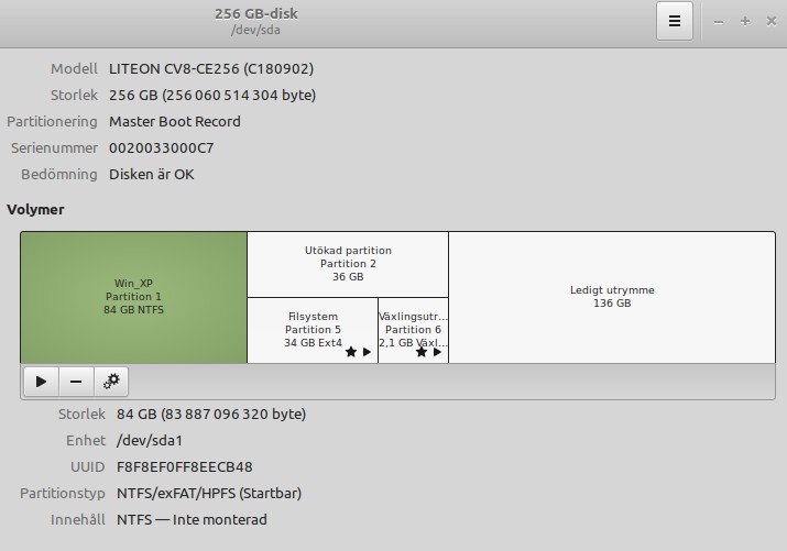

Nya disken
blkid
Det finns mer info, "partuuid" på gamla disken, vad det nu innebär?
