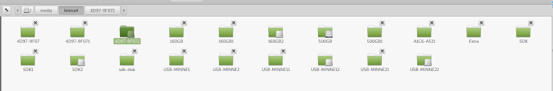

Jag har LinuxMint Mate 20.2
När jag går in på en 2,1 TB så ser det ut så här:
Skärmavbild vid 2022-10-04 15-55-50.png (22.76 KiB) Visad 7117 gånger
Detta är ju bara en hd men varför finns det fler.
4D97-9F072
Dom andra med samma namn verkar ju vara låsta för man får detta meddelande om jag försöker öppna en annan:
Skärmavbild vid 2022-10-04 15-58-43.png (11.57 KiB) Visad 7142 gånger
Vad är det för fel?

Inläggav Jan-Olof » tis okt 04, 2022 5:07 pm
Eftersom den finns under /media/lennart så antar jag att det är en extern enhet som är ansluten via USB. Vad händer om du högerklickar på någon av de kryssmarkerade mapparna och försöker öppna den som administratör?

Inläggav LennartL » tis okt 04, 2022 6:41 pm
Alla med ett X på får jag samma bild som i bild 2 i föregående inlägg.

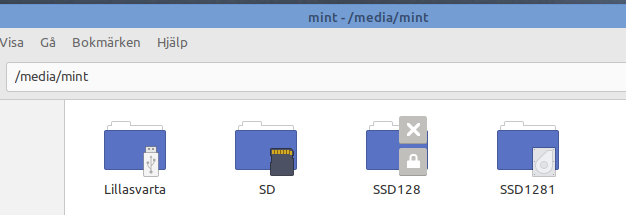

Inläggav Mikael » tis okt 04, 2022 8:54 pm
Jag vet inte varför det ser ut som det gör men jag upptäckte något liknande i helgen. Jag har 20.3 Cinnamon
Har en extern enhet som heter SSD128
När jag öppnar den visas den som SSD1281
Om jag då gör som du Lennart och visar innehållet i /media/... så får jag samma fenomen?
