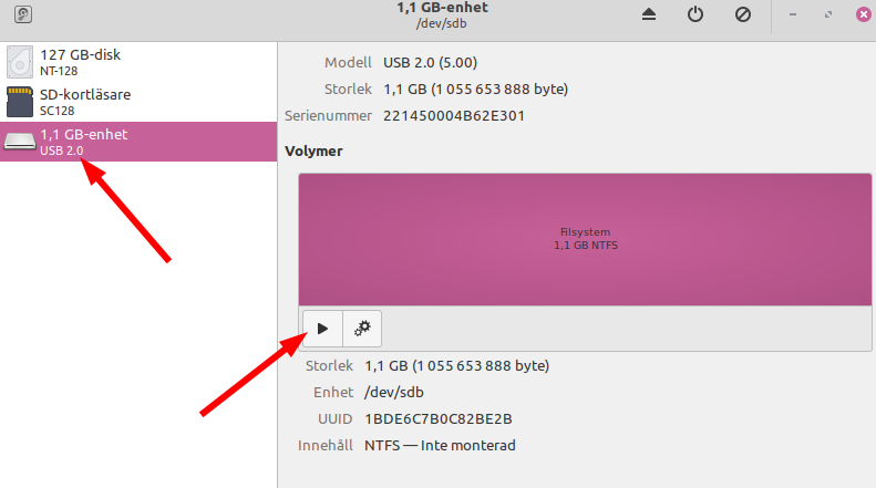

Du kan börja med att starta Diskar och där markera minnet och sedan klicka på den lilla pilen som ser ut som symbolen för Play

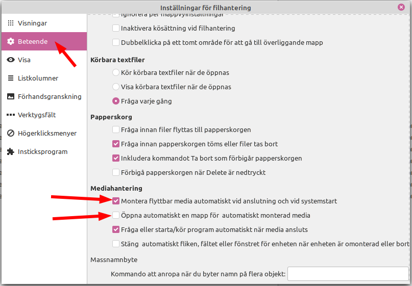

I filhanteraren Nemo (jag har v4.4.2) finns några inställningar:
(Skrolla ner så att hela bilden syns)
Huruvida dessa gäller om man inte har valt Nemo som standard vet jag inte.

Jag har gjort som du sagt. Men jag får inte upp pilen som du hänvisar till. Bara inställningsknappen som ser ut som kugghjul!

Jag har provat inställningarna i filhanteraren, ingen skillnad!
