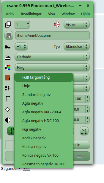

Så du har inte Kodak negativ att välja?
Naturligtvis så väljer väl Xsane vilken skrivare du har
så det är möjligt att du inte kan få Kodak negativ.
Prova någon annan negativ och se om det går.

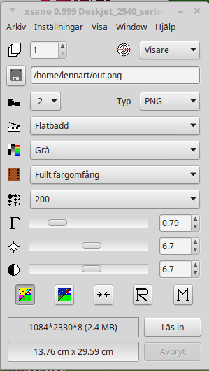

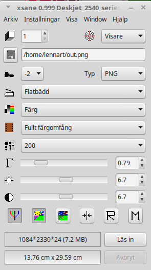

Om du har färgnegativ ska du nog använda denna inställning:

bosse skrev:Jag saknar rutan med film som du har
Beror inte det på hårdvaran? Att xsane hämtar information från den?

LennartL skrev:Om du har färgnegativ ska du nog använda denna inställning:
Jag har inte ens dialogrutan i min version ?

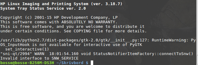

får felmeddelande vid uppstart

Eftersom jag skrotat xsane och kör med gscan2pdf testade jag att installera xsane.
Första starten ett felmeddelande men nästa gång fick jag upp dialogen och kunde där välja:
Jag har inte någon tillsats osv. för foto-negativ eller diabilder.

Inläggav LennartL » tis aug 28, 2018 4:42 pm
Är det denna ruta du inte har?

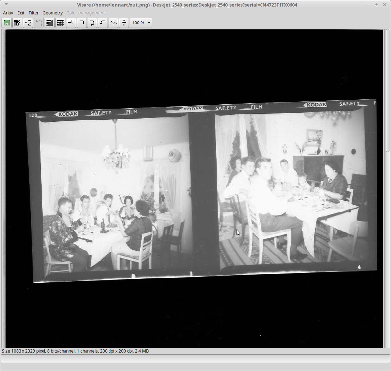

Så här ser hela bilden ut när jag scannat EN MYCKET GAMMAL bild säkert 40-45 år gammal

Jag har gjort en ominstallation men det blev ingen skillnad. Se även skärmdumpen med felmeddelandet :?:

verkar vara något som spökar vid installationen
Re: fotoscanner
Inläggav bosse » tis aug 28, 2018 5:09 pm
belysningen ovanifrån startas aldrig så jag kan inte skanna någon film
Re: fotoscanner
Inläggav LennartL » tis aug 28, 2018 5:25 pm
Ta bort den gamla filen HPLIP-3.18.7 och installera den igen.
Och se om det hjälper.
