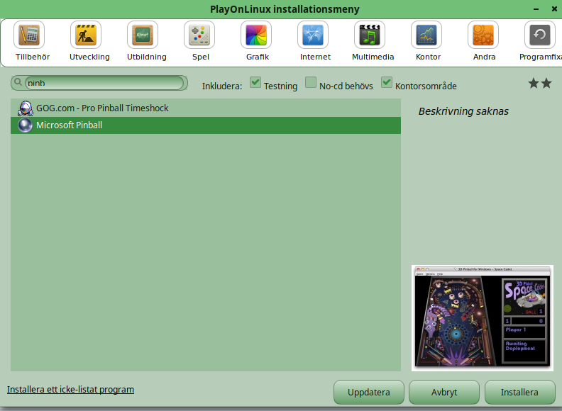

Inläggav Mikael » tor jan 24, 2019 7:57 pm
blomberg43 skrev:Tack för tipset Mikael. Ska testa.
Microsoft Pinball finns även som ett färdigt installationsskript i PlayOnLinux.
Den kör med Wine 1.7.37 tydligen.

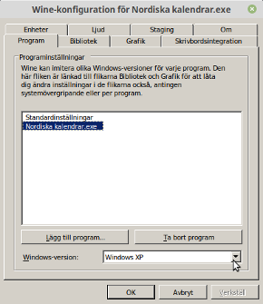

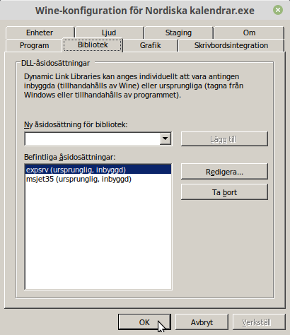

Fick igång Nordiska kalendrar i Wine 4.0 genom att:
* lägga in filerna msjet35.dll och expsrv.dll för Windows XP i mappen .wine/drive_c/windows/system32
* installera Nordiska kalendrar i Wine
* starta winecfg, välja Lägg till program, Nordiska kalendrar.exe och ändra Windows-versionen för det programmet till XP.
Typ av system.png (41.93 KiB) Visad 28820 gånger
* Med Nordiska kalendrar fortfarande markerat välja Bibliotek
* klistra in respektive DLL-namn i fältet Ny åsidosättning..., klicka på Lägg till
* klicka på OK.
Sedan gick Nordiska kalendrar att starta som vanligt.
