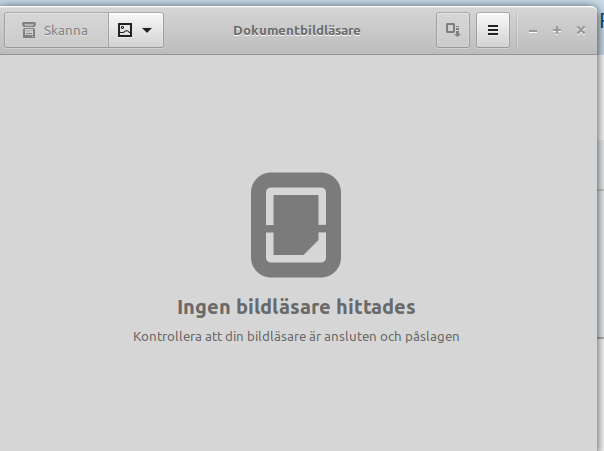

Försöker få igång skannern igen efter uppgraderingen men kommer bara hit.
Skärmbild från 2023-02-02 09-06-54.png (15.6 KiB) Visad 33262 gånger
Vilka inställningar saknas? Kan skriva ut via usbkabel.

Vad är det för skanner?
Så man kan kika om den fortfarande har hårdvaru-support så att säga. :)

Canon TS3452

Samma problem med Vuescan. Hittar inte skanner. Kör med usbkabel

Har du provat att ladda ner drivrutinerna från Canon?
https://www.canon.se/support/consumer_products/products/fax__multifunctionals/inkjet/pixma_ts_series/pixma-ts3452.html?type=drivers&language=sv&os=linux%20(64-bit)
Lika så hade de även programvara för linux
https://www.canon.se/support/consumer_products/products/fax__multifunctionals/inkjet/pixma_ts_series/pixma-ts3452.html?type=software&language=sv&os=linux%20(64-bit)
Jag är impad över canons Linux support. :shock:

Jan-Olof skrev:Har du installerat ScanGear?
https://www.canon.se/support/consumer_p ... %20(64-bit)
Du var snabbare i fingrarna. :mrgreen: :mrgreen: :mrgreen:

Jag laddade ner men lyckades inte installera drivrutinerna. Visste inte vilken programvara att använda till installationen

Dubbelklicka och packa upp.
Öppna den nya mapp som skapats.
Högerklicka och öppna i terminal.
./install.sh
