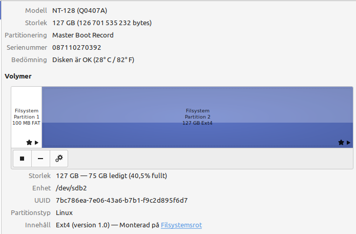

Vad menar du med en Home-katalog?
Heter partitionen Home och är det då något du har döpt den till?
I programmet Diskar visas min partition så här:
Den innehåller Home-katalogen och alla andra kataloger i filsystemet.

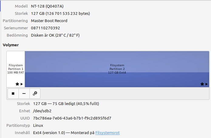

Jo den ser ut som din bild MEN jag saknar FILSYSTEMET.
Det finns inget filsystem.
Skärmavbild vid 2022-02-22 17-50-12.png (44.61 KiB) Visad 14290 gånger
Och detta är ju en nyinstallation gjord för en halvtimmes sen.

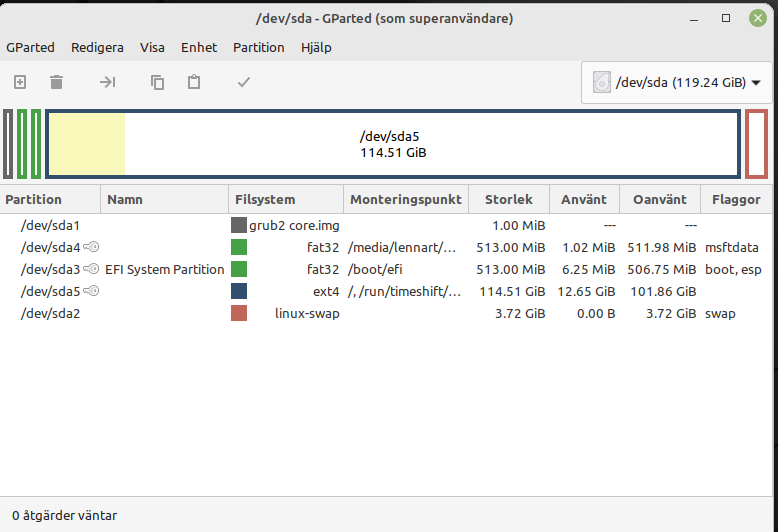

LennartL skrev:Jo den ser ut som din bild MEN jag saknar FILSYSTEMET.
sda5 på 114 GiB har filsystemet ext4
Men det såg stökigt ut där, med monteringspunkter mm
så här från GParted på en, visserligen virtuell, disk:
Re: Hela disken HOME?
Inläggav Jan-Olof » tis feb 22, 2022 10:11 pm
Några saker undrar jag över:
* Varför ligger grub2.core.img som en särskild partition? Valde du själv att göra så eller fick installationsprogrammet installera på hela disken?
* Vad innehåller partitionen /dev/sda4? Varför har den filsystemet fat32?
* Varför ligger EFI-partitionen på tredje plats? Den brukar ju placeras först.
* Var har starthanteraren installerats? Om partitionssystemet är "msdos" så brukar den ligga på /dev/sda (det markerade utrymmet i Mikaels bild). Är systemet "gpt" så borde den finnas på /dev/sda1 som då skulle vara EFI-partitionen (alltså den som nu ligger på /dev/sda3).
Jag skulle nog installera om med "gpt" som partitionssystem, placera EFI-partitionen först och lägga starthanteraren där. Sedan fylla resten med en systempartition (/) och eventuellt en separat /home.
