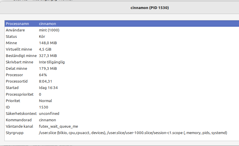

Är det normalt att CPU-belastningen för processen cinnamon ska pendla mellan 1-68 % när inget annat görs än att kolla systemövervakaren?
(Bilden fångad vid 64 %)

Kör jag top visas 294.4 % belastning för cinnamon
Kollar jag kurvan för resurser ligger den ständigt vid 80 - förutom om jag gör en skärmdump.
Måste vara något med grafiken..

Jag loggade ut, något jag normalt aldrig gör, och loggade in i igen och såg till att valet "Cinnamon (software rendering)" inte var valt. Lite svårt att se vad som var förvalt.
Nu ser det betydligt trevligare ut. Jag har ju haft ett antal "frysningar" (annan tråd) och då startat om Cinnamon och bara loggat in. Möjligen har det vid ett sådant tillfälle blivit valt med "software rendereing" men när det tidigare har körts i det läget har man fått en stor varningsblaffa om just det, så inte fallet denna gång.
