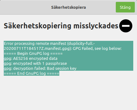

Hej!
Installerade nya Linux mint för en vecka sedan, därefter verkar säkerhetskopiering ej vilja vara med och leka längre vad beror detta på, samt går det att åtgärda utan att vända ut och in på hela dator?

Inläggav Mikael » lör jul 18, 2020 9:06 pm
Använder du det inbyggda/medföljande verktyget "Verktyg för säkerhetskopiering" eller är det ett annat program?

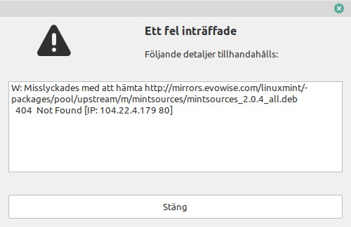

Är genom den dagliga backup, men även uppdateringshanteraren är det problem med..

Inläggav Mikael » sön jul 19, 2020 9:10 am
Problemet med Uppdateringshanteraren behöver inte hänga ihop med det tidigare problemet.
Kanske får du fel eftersom http och inte https anropas. Byt till en Svensk spegel i stället.

Inläggav Mikael » sön jul 19, 2020 9:17 am
För säkerhetskopietingen har jag ingen lösning, har inte råkat ut för detta själv.
Några länkar bara men de har du kanske redan kollat in?
https://askubuntu.com/questions/1085009 ... e-manifest
https://unix.stackexchange.com/question ... -duplicity
https://bugs.launchpad.net/deja-dup/+bug/1818289

Inläggav hemmavid » sön jul 19, 2020 9:54 am
Spegel problemet är löst efter att jag bytte till svenskt huvudförråd.
