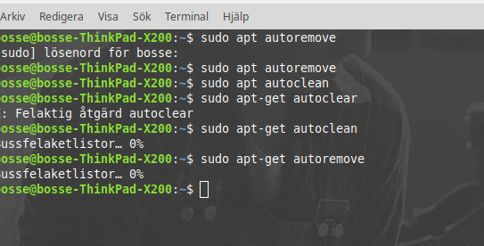

Detta verkar ha påverkat möjligheten att använda terminalkommando samt att
boottiden blivit betydligt längre. :?: :?
Re: initramfs löst
Inläggav bosse » mån jun 29, 2020 8:34 pm
Skärmbild från 2020-06-29 21-33-10.png (158.69 KiB) Visad 32070 gånger
ser ut så här t.ex.

Inläggav Mikael » mån jun 29, 2020 9:06 pm
Det är kanske inte åtgärden (fsck) som är orsaken till "nya" problem utan att åtgärden endast såg till att det gick att komma längre.
Tillägg fsck verkar ju vara motsvarigheten till Windows chkdsk och det är ju en åtgärd man kan behöva använda om man fått fel i filsystemet. Fel i filsystemet kan man få av en defekt hårddisk. Kanske kolla upp den?

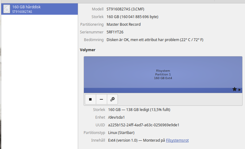

Inläggav bosse » tis jun 30, 2020 4:10 am
Skärmbild från 2020-06-30 05-07-56.png (51.39 KiB) Visad 32149 gånger
Nåt strular tydligen med hårddisken, har inte lyckats hitta vad.
Re: initramfs löst
Inläggav Mikael » tis jun 30, 2020 7:32 am
Snabb googling gav att det är något med temperaturen bara.
