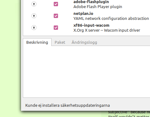

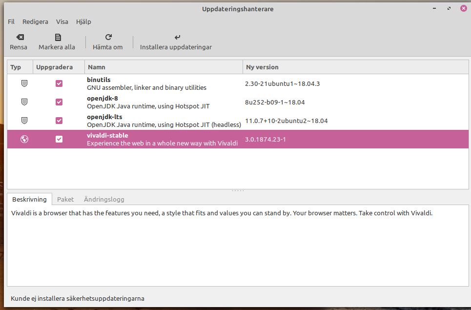

Sedan någon vecka tillbaks har meddelande enligt rubrik visat sig efter varje uppdatering via Uppdateringshanteraren.
Detta oavsett typ av uppdatering.
Klickar man på "Hämta om" så är systemet uppdaterat.
Någon annan som råkat ut för detta?

Inläggav Mikael » tor apr 23, 2020 6:44 pm
Kvarstående problem.
(synaptic:8461): Gtk-CRITICAL **: 19:41:48.777: gtk_widget_hide: assertion 'GTK_IS_WIDGET (widget)' failed
04.23@19:43 ++ Return code:0
04.23@19:43 ++ Install finished
04.23@19:43 -- Exception occurred in the install thread: <class 'TypeError'>
04.23@19:43 -- Could not install security updates
